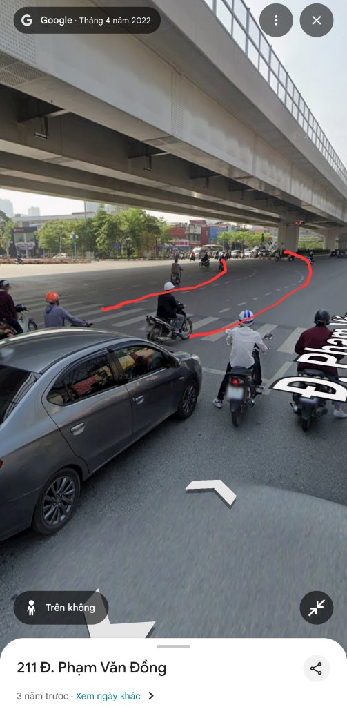

Số là hôm trước em đi ở ngã 3 Hoàng Quốc Việt - Phạm Văn Đồng thì có "làn chờ rẽ trái".
Khi đèn xanh em đã qua vạch kẻ ngang và tiến vào khu vực làn chờ rẽ trái để quay đầu. Do có nhiều xe máy vượt lên rẽ trái nên mình phải đi chậm và quan sát bên trái để tránh va chạm. Em quay đầu nên sẽ đi qua vạch đứt (như hình dưới) chứ k đi qua vạch kẻ liền.
Nên khi xe em vừa chớm vạch đứt thì đèn chuyển qua vàng. Em k quan sát được đèn do xe đang gần như quay ngang nên cứ đi.
Sau em check lại cam thì thấy cấn quá.
Xin hỏi cccm em có dính lỗi "không tuân thủ tín hiệu đèn" không nhỉ? Có cụ nào từng dính lỗi ở làn dừng chờ rẽ trái không cho e xin kinh nghiệm với ạ. Lên giải trình có được trắng án không cccm :D

Nay em có xem trên phở bò thì thấy mấy bác trên đó bảo nếu đã vào làn chờ mà đèn chuyển vàng thì có 2 trường hợp:
Nếu quay đầu là đi qua vạch đứt thì vẫn di chuyển bình thường, kể cả chuyển đỏ. Miễn là đi qua vạch dừng chờ đèn ở phía dưới khi đèn xanh
Còn nếu rẽ trái thì là đi qua vạch liền thì phải dừng lại.
Cũng cấn cấn chưa biết đúng k? K rõ AI đánh phạt hay người đánh nữa :D

Trên đường PVĐ này có 2 kiểu làn chờ rẽ trái luôn cụ ạ.
1 là đoạn HQV là sẽ có vạch liền chờ đèn, sau đó là phần đường cho người đi bộ, sau đó mới đến làn chờ. Thì theo em hiểu là nếu đèn đỏ thì r thì xe k được tiến lên phần làn chờ nữa.
2 là đoạn PVĐ rẽ ra CV Hòa Bình thì đoạn này lại k có phần đường người đi bộ. Nên k hề có vạch liền chờ đèn ở phần đường ngang mà chỉ có 1 vạch ở chỗ làn chờ nên nhiều xe em thấy đèn đỏ vẫn nhích lên chỗ làn chờ để đứng.
Cái này em cũng chưa thấy có hướng dẫn cụ thể như nào cơ.

Nếu rẽ trái thì vẫn phải dừng ở làn chờ rẽ cụ ạ vì đó là vạch dừng liền.
Còn em là quay đầu nhưng vạch đứt nên em lấn cấn.

Đây là ngã ba Hoàng Quốc Việt - Phạm Văn Đồng.
Ảnh của Google Map.
Tôi không thấy Vạch nào.
Vậy, nếu đèn xanh thì bác cứ việc bám giải phân cách mà quay đầu thôi, như con Xe trắng đang đứng trên vạch zebra ấy.

Ảnh vệ tinh thì không thấy đâu vì cái "làn chờ..." kéo dài từ vạch dừng đèn đỏ thêm ra phía trước nó nằm dưới gầm của đường trên cao.

Nó là cái phần kéo dài thêm sau vạch dừng đèn đỏ.
Và cuối của phần kéo dài thêm này, nó có thêm 1 cái vạch dừng nữa.
vâng đúng luôn đoạn này, ai cũng dừng ở dưới, vạch liền phía dưới bị xoá rồi, chỉ còn mờ mờ. Hôm nào đi xe máy e cũng phóng lên. Còn đâu thì vẫn sợ, đỗ dưới cho chắc :D
