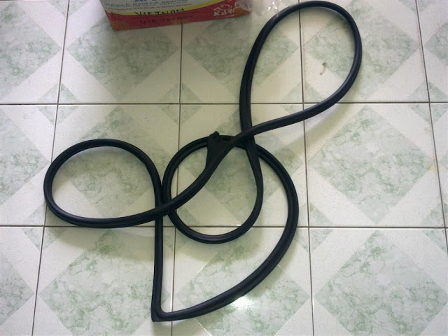

độc như rắn - ron 4 cửa - hàng đặt của private Hà nội - sấu
