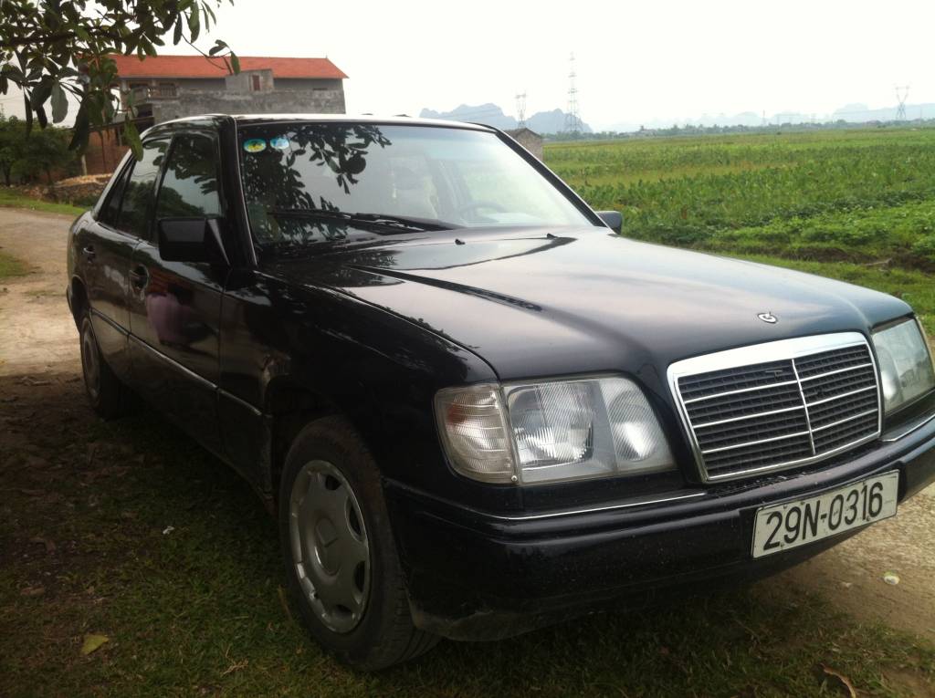

nhờ cụ Ride, anh Sáng và các cụ khác tư vấn sửa chữa giúp em nó. Tình trạng: máy nổ kêu to,rung như công nông ; hỏng dây congtomet, moto cần gạt nước kẹt, chập chờn, khóa chỉnh đèn chập chờn hình như có liên quan gì đó đến điện cao áp, tắt chìa khóa nhưng máy không tắt; nói chung em cần sửa nhiều thứ. Em ở Ninh Bình.
cụ lên kiểm tra ổ khó điện là việc đầu tiên , các bộ khác kiểm tra sau khi khóa điện đã ổn định
phần máy rung là do bỏ máy kiểm tra xăng, buzi , kim phun.............và các thiết bị cảm biến điện trên hệ thống lạp gió
Hầu hết anh em chơi W124 đều bị trả học phí về chữa xe, nhiều nơi thợ không biết tháo làm hỏng thêm hoặc tháo ra không lắp lại để mất gin, không mua được đồ xịn. Theo tôi nếu có thể chạy về Hà Nội thì cố đưa vể để Sáng làm, mất mấy ngày nhưng xong luôn. Nếu kéo Sáng đi Ninh Bình chắc chỉ được 1 - 2 ngày chủ nhật. Dây công tơ mét phải thay, mô tô gạt mưa có thể cần thay chổi than, đèn và máy nếu may thì chỉ tại ổ khóa (ổ khóa điện này chúng tôi tháo ra sửa rồi). Máy rung cũng cần nhiều thời gian điều chỉnh, những thứ cần nghĩ đến từ thấp đến cao là bu gi, xúc kim phun, lọc xăng, van điều áp, bơm xăng. (Xem hình tôi đoán xe anh đời 93 - 94, phun xăng điện tử)

vâng, xe em đời 94, kim phun điện tử. như các cụ tư vấn em sẽ bố trí cho lên Thủ đô một chuyến. Cảm ơn các cụ!
