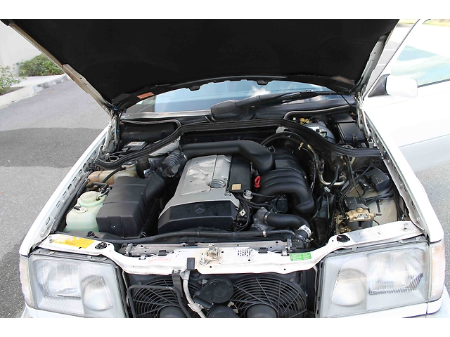

Một chiếc W124 đời chót ở thị trường Mỹ. Các bác xem đồng hồ báo nhiệt cũng mấp mé 80 độ C thôi nhé.
ảnh mới chụp năm 2012 đó các bác, thèm k ? :))

Ôi cái xe....
Nhìn con xe mà nước miếng cứ nhỏ giọt.

@Gump: Nhìn xe bên Tây sướng thật. Mọi thứ sạch sẽ gọn gàng chứ k chắp vá như mình. Ước gì...
