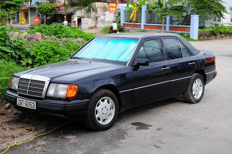

Em theo cụ Ride, show tiếp một em E300 W124-1987. ( Ảnh vừa chụp ngày hôm qua)
Sao em không nhìn thấy ảnh nhẩy? Em mới tham gia nick OF, rất muốn giao lưu với các bác.
