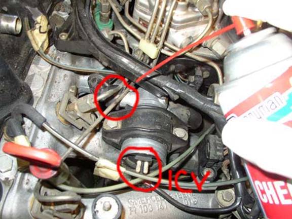

Các bác chỉ em cách chỉnh xăng gío lửa cho con 230e của em đc ko ah, lúc xe nổ em nghe tíếng bô bụp bụp, là sao các bác.
Máy giống nổ ko đều.
w124 chỉnh đc lượng xăng ! cụ nhìn phía bên phải hông đèn pha có lút chỉnh hoặc cắm máy chếch vào cũng chỉnh đc .
bác muốn chỉnh xăng gió và điện bằng hướng dẫn từ xa ư? em e rằng không khả thi.
tốt nhất là bác đến gặp bác Cutywww, trăm nghe không bằng một thấy!
một số thông số để bác tham khảo:
- áp suất bơm xăng tạo ra: 5-5,5 kg
- chênh lệch buồng trên và dưới: 0,4-0,5 kg là tối ưu
- bu-gi là loại không điện trở
và vị trí chỉnh ga-ran-ty là ở giữa bầu lọc gió, sử dụng lục giác cỡ 3 để chỉnh
tiếng bô bụp bụp thì đúng là xăng gió chưa chuẩn rồi. ra nhiều khói thì có thể thừa xăng.
ngoài ra cần chắc chắn kim phun cho xăng ra đủ độ tơi và đều

một số xe dong 124 có lút hiệu chỉnh lượng CO , lằm ngay ở phía đằng sau hông đèn pha phụ kiểu dạng lúm vặn như lúm chỉnh volum , còn các xe ko có thì dùng máy check chuyên của mercedes chọn vào phần connection progamming là chỉnh đc cụ ạ , TUY NHIÊN 1 số xe đời sâu chạy rù cơ thì chỉnh bằng vít tại cổ họng hút
W124 là kiểu đánh lửa sớm dùng chân không ở IC đánh lửa có vòi hút chân không ở cổ hút bạn xem có bị đứt hở hay không . Còn chỉnh nhiên liệu thì trước tiên phải chỉnh áp suất hệ thống ở vào khoảng 6.5bar . còn áp suất buồng trên và buồng trên và buồng dưới khoảng 0.5 bar . tức là buồng dưới cao hơn buồng trên 0.5 bar. sau đó tháo bộ chỉnh áp hỗ trợ điện tử . nằm bên cạnh nó ăn vào buồng dưới , nó hình chữ nhật mầu đen tháo vít rút giắc điện tháo vít chỉnh nhiên liệu ra bên trong có vít chỉnh vặn vào hết cỡ rồi vặn ra từ 5.5 vòng đến 8 vòng . nếu xe còn tốt thì chỉnh ra 5.5 vòng là vừa và nới dần ra từng vòng vừa nổ máy và kiểm tra chế độ đốt của buzi . càng nới ra xăng càn ăn nhiều và cực đại chỉ cho phép đến 8 vòng . nếu bạn không có kinh nghiệm sẽ rất khó để hiệu chỉnh và dễ bị tình trạng ăn nhiều xăng nhưng xe lại bị yếu mất garanti
