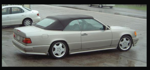

em định làm lại cản sau như hình, các kụ thấy sao? cho em xin y kiến nhé.

em đinh làm lại cản sau như hình, các kụ thấy sao? cho em xin y kiến nhé.
Với mong muốn làm em ấy trẻ lại! hihi.

Các kụ thấy cản sau em nó thế nào ạ? em đinh làm lại cản sau cho em nó trè lại.

Hai em này đẹp quá, thợ VN mà độ được 90% thế này thì tôi cũng xin tình nguyện làm chuột bạch ngay. Chiếc bên phải trông nhẹ nhàng thanh thoát hơn, bên trái thì có xu hướng hầm hố kiểu SUV rồi
