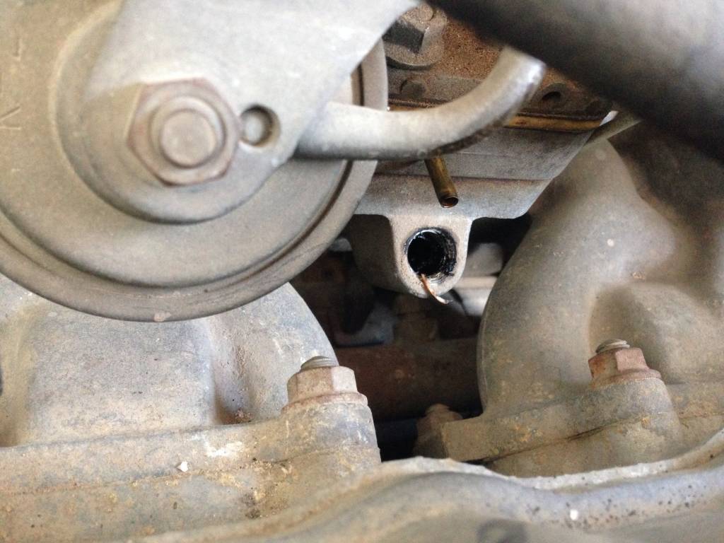

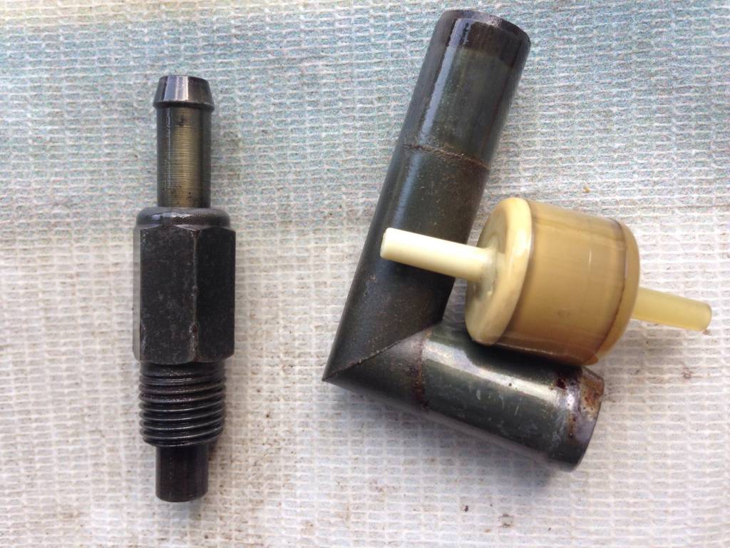

Tham khảo các chuyên gia về chế hòa khí, e về tháo ngay thì thấy đúng chế bẩn và tắc đường thông hơi ống dầu trên nắp dàn cò.

Các cụ có tự sướng thì nên chú ý khi tháo lắp nhé! Lệch ren hay gãy cái van ấy là mệt đấy nhé :)).

Ống thì bẩn van 1 chiều thì tắc kẹt, ko còn tác dụng.
Tháo ra mới biết bên trong nó bẩn thế nào :(
Cụ Chánh để lỗ thông khí V2 bẩn kinh... :)) Chưa thấy hình ảnh cái ống *Tiết niệu*(ống cao su xuống van 1 chiều) ...Có khi nó cũng tắc đấy cụ nhé. :P

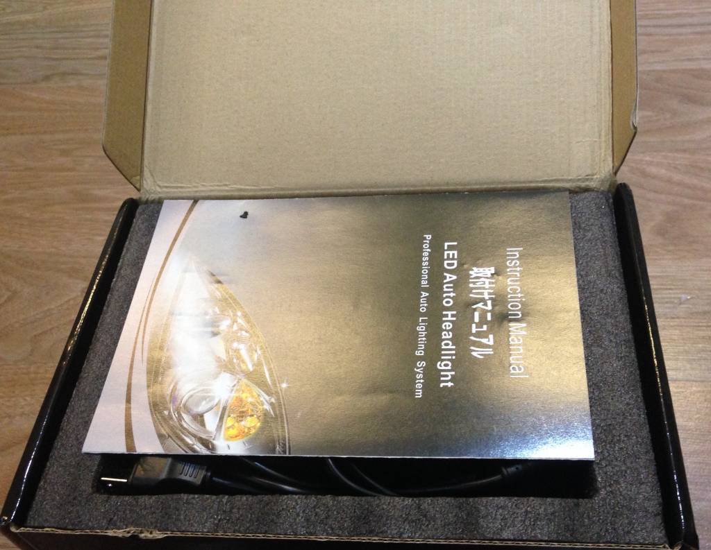

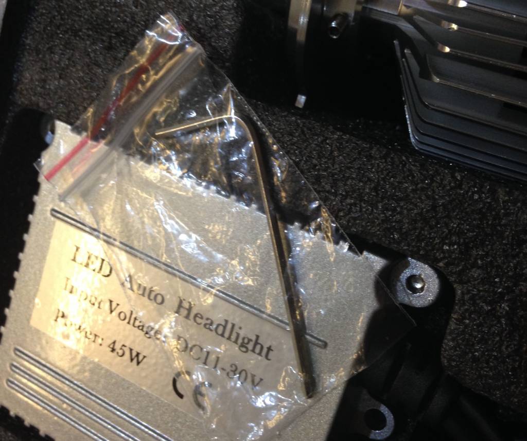

Có đồ chơi mới rồi cụ [@bsphongnb;23934] nhé :D
- đóng gói rất cẩn thận:
- Hướng dẫn sử dụng:

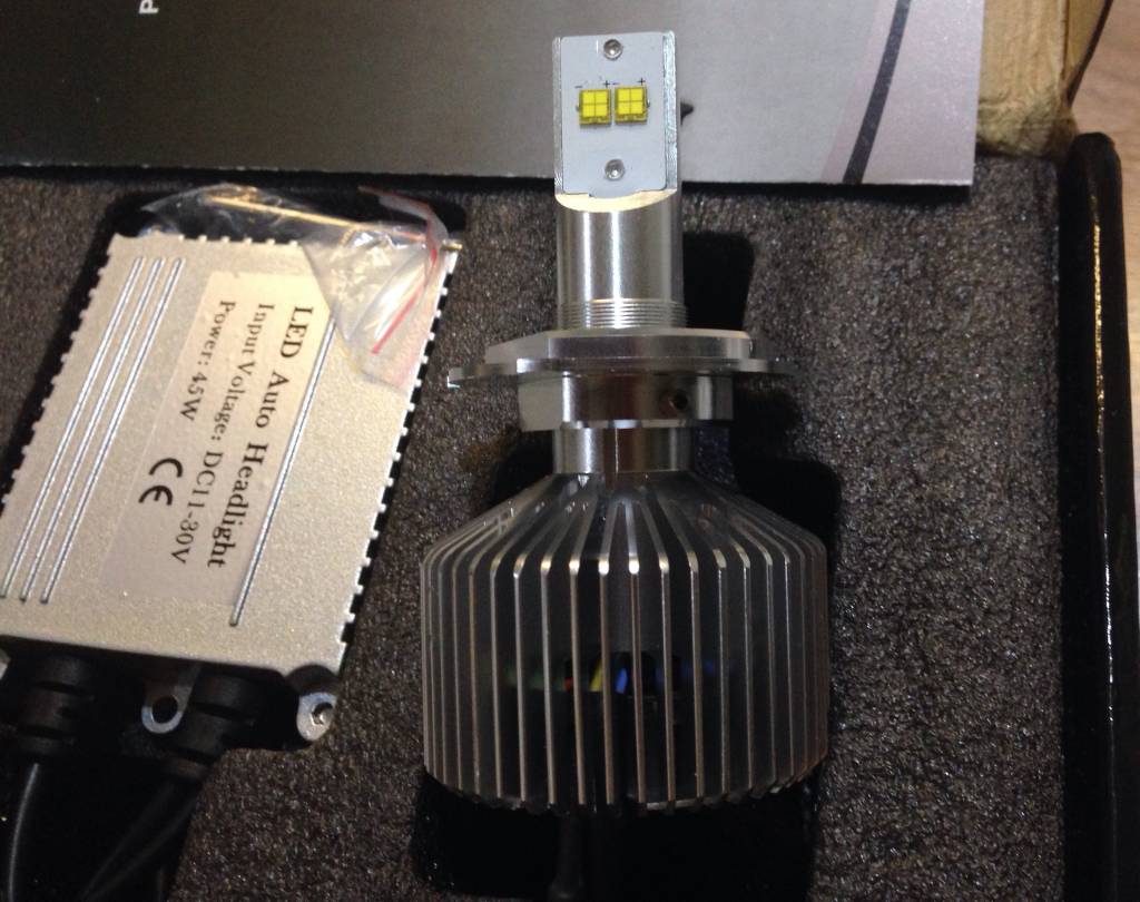

- Cặp bóng và cặp Led driver:

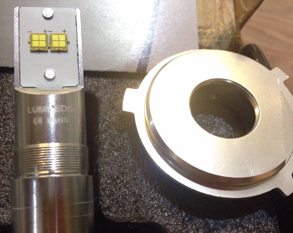

Đặt tiêu chuẩn RoHs và CE nhé:
- Socket cho chân H4 nghiêm chỉnh:
- Dụng cụ chỉnh độ chụm nhé:

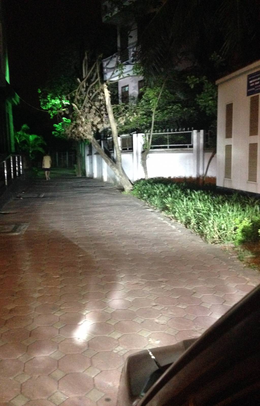

Đây nhé, anh sáng trắng (nhiệt độ màu 6000k), 25W/bóng khi Cos, 45W/bóng khi pha.
Cos nhé: (chỉ tiêu tốn 25w/bóng)
Pha nhé (45W/bóng)
Nhà cháu mới tự soi gương lắp đặt xong, ảnh trên là mới chỉ có 1 bóng bên phụ, bên lái vướn acquy nên cháu phải lên nhà lấy đồ nghề để tháo acquy, sau khi lắp xong cả 2 bóng cháu chạy thử một vòng trong chung cư và đánh giá là quá tuyệt vời. Lắp cả 2 bóng lại quên chụp ảnh mà chỉ quay clip, cháu đang đẩy lên Youtube, chút xong cháu up clip với đủ cả 2 bóng nhé :D
