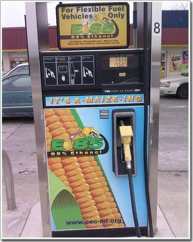

Nó dùng e85 để tăng tỉ số nén với làm mát máy gì đó. Gara ccmfast có clip lâu r- đại ý p dùng xăng e85
Tăng tỷ số nén thôi. Chứ làm mát khí nạp thì động cơ turbo nào chả có.
