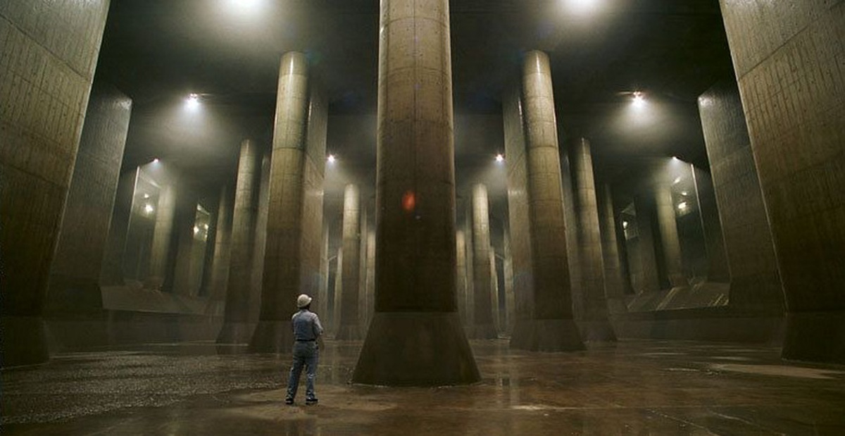

Hệ thống của họ phức tạp phết chứ không như bác nghĩ nó như cái bể phốt :D Nhật (cả Indo cũng làm) đường hầm dẫn nước sâu 50m dưới lòng đất dẫn đến khu vực chứa rồi dùng bơm bơm ra sông.
Bộ trưởng thì nói như thể ông ta không hiểu gì, cái này tôi cũng đồng ý là không thể oánh giá cao ông ta.
