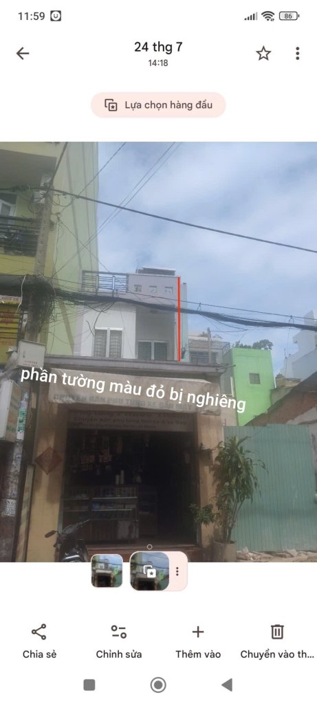

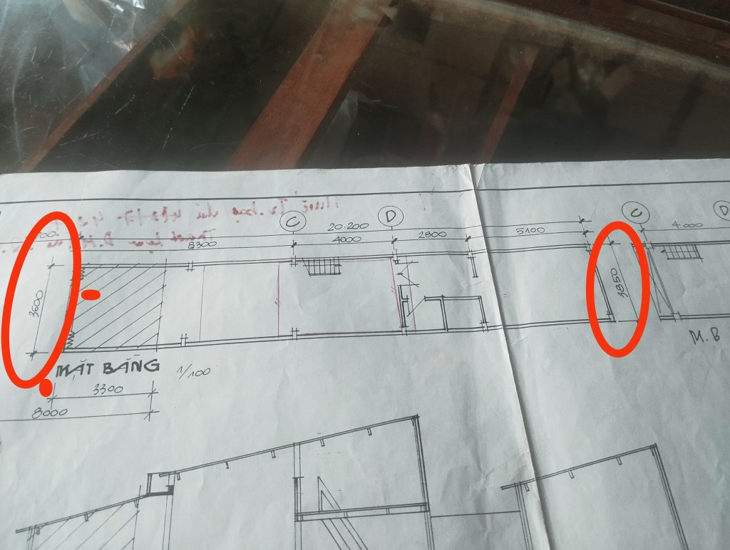

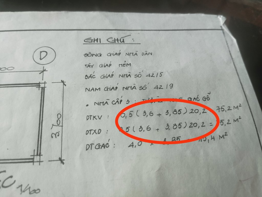

Mình xin tóm tắt trường hợp của mình.Lúc trc mình cũng đã đăng 1 lần trên đây về việc nhà hàng xóm đóng cọc làm nứt tường cột nhà mình,cũng tạm thời giải quyết xong thì hôm qua chủ nhà đang xây có qua nhà mình nói phần tường từ lầu 1 lên sân thượng bị nghiêng qua nhà họ 7 phân nên khi họ xây cao hơn nhà mình họ sẽ xây lại đúng diện tích nhà họ( lấn qua 7 phân,nhà mình giữ nguyên).Họ cũng lấy chỉ canh hồ đo lại cho mình xem,mình trc giờ ko bít về xây dựng.Nhưng khổ nổi sổ đỏ mới mẹ mình làm mất tháng trước nên ko bít ntn,có thực sự nhà nghiêng qua họ 7 phân ko?( mình còn giữ sổ cũ lúc nhà mình chưa xây ) Nếu có mình cũng ko làm khó dễ gì,trả lại phần diện tích thôi,chỉ sợ nếu nhà mình ko lấn qua.Giờ mình tạm thời trích sổ đỏ cũ dc ko mn? Giờ làm lại sổ đỏ mới rất lâu,họ đâu có đồng ý chờ khi nào mình có sổ họ mới dc xây.

Bắn lade từ móng lên xem sự nghiêng ra sao chứ soi sổ đỏ sao thấy cái nghiêng đó đc.
1. Nếu không nghiêng, ok
2. Nếu nghiêng, bàn với chủ nhà h xóm + thợ + k ts + kết cấu tìm p án phù hợp cho các bên.

Lấy toạ độ trên sổ các điểm ranh, thuê bên đo đạc về định vị trên thực địa để kiểm tra xem có nghiêng qua nhà họ không? Nếu cụ muốn làm cho ngọn ngành.

Làm cái quả dọi xem có nghiêng ko đã rồi tính tiếp như các cụ bảo ở trên; treo lên mép tường đỉnh ở trên mà thả xuống cho đỡ cãi nhau ạ

nghiêng 7 cm nó lẹm mất cái tường 10 r , khó xử lý phết chứ k p k đáng nhiêu

Nếu đúng là nghiêng thật thì cũng ko đơn giản đâu, giờ quan trọng là cụ cần phối hợp với họ để xem thực trạng như nào. Diện tích sổ đỏ là 2D thôi, có liên quan gì đến nghiêng đâu. Hay ý cụ là theo sổ thì nhà cụ xây chưa hết phần giáp ranh nên có nghiêng thì vẫn còn bên đất nhà mình?

Theo quan điểm của em: nếu nhà mình ngả sang đó 7cm thật. Thì hàng xóm đang ứng xử rất tốt và có lợi cho cụ.
Giờ cụ lăn tăn thì theo em thế này, cụ nói với hàng xóm: tôi ko ko biết có ngả sang hay ko, tôi lại ko có chuyên môn, nên để cho thoải mái thông suốt thì hai bên sẽ tiến hành làm rõ việc này bằng cách.
- Nhờ người thợ xây nào đó dùng máy bắn laser xác định xem nhà mình có ngả sang đó ko đã. Nếu công trình ngả sang thật mà mặt tiền vẫn đủ (Mặt tiền dưới nền 5m trên ngọn là 5,07m. Thì đồng ý luôn với phương án hàng xóm đưa ra vì nhà mình ngả sang là mình sai. Giải quyết theo phương án họ đưa ra là có lợi cho mình.
Nếu công trình ko ngả. Nhà xây vẫn đúng sổ đỏ thì nói với họ ko đồng ý. Nếu họ vẫn làm thì làm đơn ra Phường yêu cầu dừng thi công để làm rõ.
Quan điểm là đối thoại ôn hoà, tránh kiện tụng phát sinh nhiều rắc rối, gây mệt mỏi triền miên ko đáng.

Vậy họ xây ảnh hưởng tới mình ,coi như điều hiển nhiên mình phải chịu.Đáng ra sao họ so đo với mình chỉ nhiu đó.Ko phải mình căn cứ theo diện tích sổ đỏ hả mn? Mình có lên sân thượng đo điểm đầu và điểm cuối thấy khớp với bản vẽ cũ nhà mình(sổ lúc chưa xây).Không hiểu sao họ lấy quả dọi từ sân thượng nhà mình xuống tầng 1 thấy có sự chênh lệch .Nhà mình kiểu nở hậu phần trước 3m6,phần sau 3m85

Quan điểm mình rõ ràng nếu thực sự nhà mình nghiêng qua thật thí mình cũng đồng ý phương án đó.ko phải kiểu ăn vạ,làm khó dễ .Nhưng sợ họ bít nhà mình neo đơn ,lại ko rành về xây dựng họ qua mặt,lấn lướt
