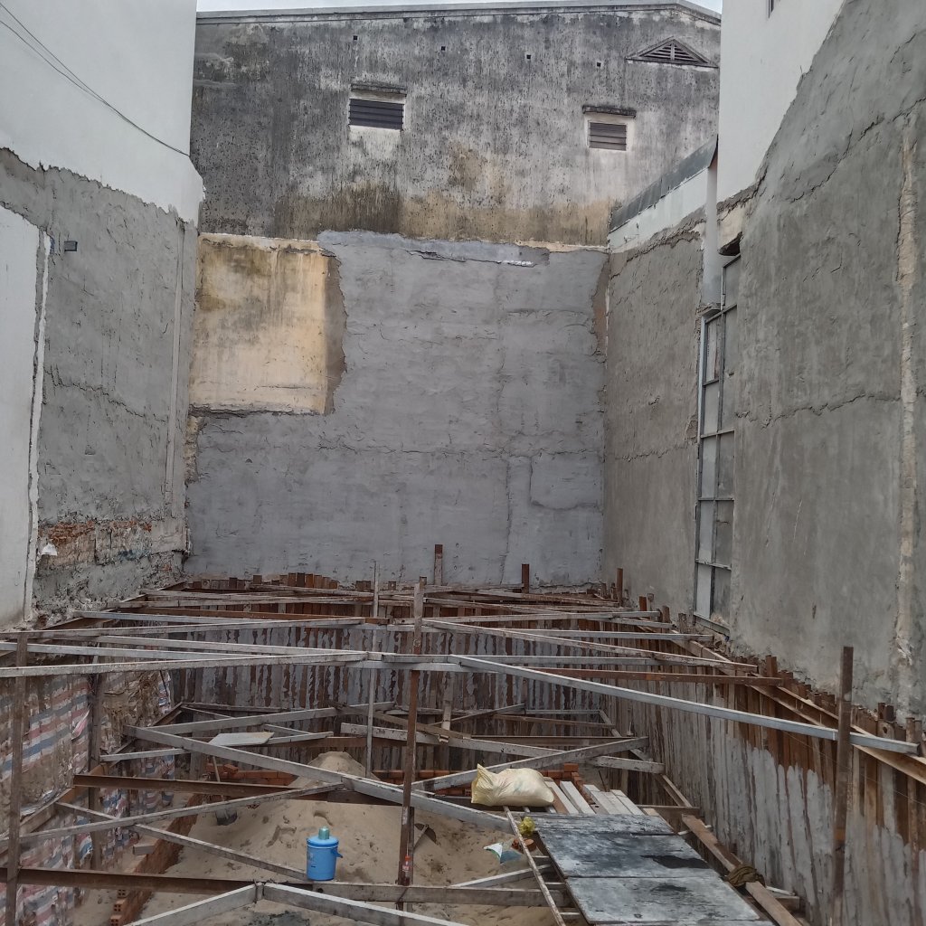

Vậy họ xây ảnh hưởng tới mình ,coi như điều hiển nhiên mình phải chịu.Đáng ra sao họ so đo với mình chỉ nhiu đó.Ko phải mình căn cứ theo diện tích sổ đỏ hả mn? Mình có lên sân thượng đo điểm đầu và điểm cuối thấy khớp với bản vẽ cũ nhà mình(sổ lúc chưa xây).Không hiểu sao họ lấy quả dọi từ sân thượng nhà mình xuống tầng 1 thấy có sự chênh lệch .Nhà mình kiểu nở hậu phần trước 3m6,phần sau 3m85

Nói cụ đừng giận chứ kiểu của cụ rất là khó chơi đó. Việc xây nhà nếu ai đã từng trải qua đều biết rồi, ai xây trước mà hàng xóm chưa xây (vẫn là đất trống) thì rất tiện, cứ làm phăng phăng, ai xây sau thì mọi thứ đều khó khăn hơn. Từ việc không gian thi công chật hẹp, tường giáp ranh ko chát được, và sợ nhất là dù mình thi công bình thường nhưng vẫn gây ảnh hưởng đến nhà hàng xóm. Nhiều khi gặp phải hàng xóm luôn nghĩ là tôi đang ban phát, tạo điều kiện hay cho phép ông được xây nhà đấy nó mới mệt hơn nữa. Cụ nên bỏ cái suy nghĩ "nghiêng qua 7 phân chả đáng bao nhiu cũng ......" đi. Giờ việc cần làm là xem có nghiêng thật hay ko, việc đánh giá nghiêng ko quá phức tạp, cụ có thể trao đổi với hàng xóm yêu cầu họ thuê bên thứ 3 để đo kiểm nếu cần. Nếu nghiêng thật và nhà cụ cũng đã xây hết đất (tức là nghiêng sang đất nhà họ) thì làm như họ là quá tốt rồi. Chắc là họ tính khi vượt tầng nhà cụ thì lại xây đua ra, mà như vậy thì từ tầng đó trong nhà họ lại lộ thêm phần cột, nên họ vẫn ok thì quá dễ dãi ấy.

Bắn lade từ móng lên xem sự nghiêng ra sao chứ soi sổ đỏ sao thấy cái nghiêng đó đc.
1. Nếu không nghiêng, ok
2. Nếu nghiêng, bàn với chủ nhà h xóm + thợ + k ts + kết cấu tìm p án phù hợp cho các bên.
Trước đó phải lấy sổ đỏ, bắn mốc toạ độ xem chính xác ranh đất. Rồi bắn laser lên xem nghiêng hay thẳng.

Chưa biết dĩ hoà vi quý thế nào. Nếu như nhà cụ xây nghiêng vào đất của họ, về nguyên tắc họ có quyền yêu cầu đập bớt nhà cụ.

nghiêng 7 cm nó lẹm mất cái tường 10 r , khó xử lý phết chứ k p k đáng nhiêu
Nghiêng như vậy chứng tỏ mợ thớt đã lấn sang phần đất hàng xóm 7 phân. Nếu qua đo đạc bằng thiết bị chuẩn là chính xác. Hàng xóm có quyền yêu cầu mợ thớt trả lại phần đất bị lấn. Họ không yêu cầu đập bỏ mà giữ nguyên hiện trạng cũng là thiện chí. Còn khi xây nhà hàng xóm nào cũng bị ảnh hưởng hết. Hàng xóm nhà mình đang xây căn hộ cho thuê 8 tầng đây.

Mợ thớt chưa hiểu tại sao họ phải dùng quả dọi để xác định độ nghiêng của tường rồi?

7cm không đáng bao nhiêu thì cụ nhường cho người ta thêm 5cm cho dễ đi. Bắn laze phút mốt ra ngay nghiêng bao nhiêu, phối hợp với người ta cho êm…hàng xóm xác định ra vào gặp nhau nhiều đấy ;;) #:-s
Nhà mình nghiêng được dựa vào nhà hàng xóm nên không lo bị đổ tốt quá rồi còn gì nữa?
