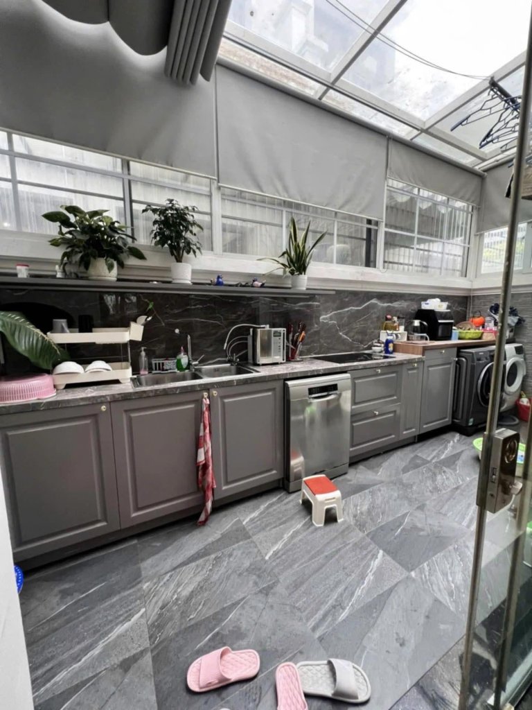

Chào các cụ. Nhà em đang ở 1 căn 82m có khe thoáng đằng sau dài khoảng 1.5 x 5m. Hiện nhà em đang sử dụng bếp và ngăn cách với khe thoáng bằng cửa kính lùa. Tuy nhiên quá trình sử dụng em phát sinh một số bất tiện:
- Phòng bếp nhỏ quá, bàn bếp ngắn, không gian sử dụng ít, phải kê tủ lạnh ra 1 chỗ khác, khó bố trí đồ đạc
- Khe thoáng gần như cũng không sử dụng đến, lúc trước cứ nghĩ gió lùa sẽ mát nhưng mùa hè ngồi cũng không thấy có gió, thậm chí còn phải đóng cửa khe thoáng để mối, chuột ...
Vì vậy e đang tính sẽ cải tạo lại đua hết tầng 1 ra khe thoáng để mở rộng không gian bếp, tuy nhiên có lăn tăn mấy ý:
- Làm như thế có bị bí không, có bác nào đã ở như vậy không, nhờ các bác tư vấn kinh nghiệm
- Em quan tâm đến vấn đề chống thấm, mốc , thì đua ra có phải đổ mái thêm không, có phức tạp không
- Sửa chữa kiểu lắp ghép như thế có hay phát sinh vấn đề gì ngoài ý muốn trong quá trình sử dụng không
Nhờ các bác tư vấn giúp. Em cảm ơn.

Vấn đề của cụ nói là đang thấy bếp bên trong đang nhỏ quá. Cụ đưa thiếu thông tin phía sau nhà cụ là tường thấp nhà hàng xóm hay cả khối nhà, có ánh nắng vào khu bếp không. Nếu xây ra toàn bộ mà không để cửa thoát khí thì rõ là bí rồi, hút mùi không ăn thua. Nhà hàng xóm sát phía sau nhà em có 1 tầng thôi nên em chỉ cần để 90cm sân thoáng trồng cây và để toàn bộ vách kính, cửa lùa cho ánh nắng vào bếp và phòng ăn.
Cụ cứ google từ khóa "khe thoáng sau nhà" là có đầy ý tưởng: https://cafeland.vn/xu-huong/nguyen-tac-bo-tri-khe-thoang-cho-thiet-ke-nha-ong-90627.html
Cảm ơn cụ, nhà em nằm ốp lưng với nhà đằng sau, tường phía sau thì các nhà đều có tường và để bên trên là kính , chủ yếu để thông gió, chứ hầu như cũng không có nhiều ánh nắng (trừ buổi trưa mặt trời thẳng đứng, còn lại thì cũng bị che khuất). Em có ý định làm vì thấy sử dụng không được hiệu quả, gần như không có gió lưu thông mấy, với lại cũng không sử dụng gì, lắm khi vẫn phải đóng cửa không chuột giữa các nhà chạy qua lại :( . Với lại em chỉ làm tầng 1 thôi chứ các tầng trên vẫn giữ nguyên, không xây lên phía trên vẫn thoáng. Bên cạnh đó cũng là nhu cầu mở rộng không gian bếp để có chỗ làm bàn bếp cho rộng rãi. Đang tính thế nhưng chưa lường được làm như vậy thì sau này có phát sinh vấn đề gì ngoài dự kiến, bất tiện trong sinh hoạt hay không, vì làm ngay từ đầu thì không sao chứ sửa chữa lắp ghép thì nhiều khi cũng có những cái không được như ý nên muốn hỏi kinh nghiệm các bác đã làm như thế rồi ạ.

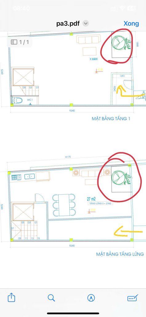

Hoangnd1980
OF-184447
9/3/13
1,468
342,888 Mã lực
Khí không tụ, tâm không tĩnh, đại sự tất bại
Em nghĩ phải lưu thông không khí mới tốt cho sức khoẻ chứ? Em chuẩn bi xây nên còn đang nghĩ cắt góc ô thoáng ở phòng khách trước nhà trông cây xanh cũng bị thoát khí hả cụ..? Em đang lên phương án
Nhìn ảnh không rõ phía trên cụ để che kín hay chỉ có khung sắt. Nhưng để đối lưu thì phải để thoáng thẳng lên trời. Cụ che luồng không khí thì không tạo luồng đối lưu. Cụ làm như của cụ Hoangnd1980
ở trên, để một góc làm giếng trời cho nắng mưa lọt vào trồng cây ít ưa nắng. Phần còn lại thì đua hết phòng tầng 1, 2... ra mà dùng. Nếu phía trước của phòng bếp kín và hay đóng cửa ra vào không tạo luồng gió thì cũng ko có gió chạy qua khe này được. Ngày xưa chưa có điều hòa các phòng hay có của thông gió trên tường sát trần nhà.
