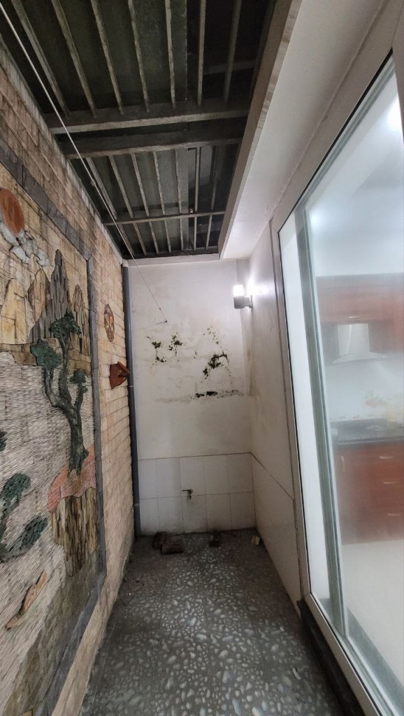

Nhìn ảnh không rõ phía trên cụ để che kín hay chỉ có khung sắt. Nhưng để đối lưu thì phải để thoáng thẳng lên trời. Cụ che luồng không khí thì không tạo luồng đối lưu. Cụ làm như của cụ Hoangnd1980
ở trên, để một góc làm giếng trời cho nắng mưa lọt vào trồng cây ít ưa nắng. Phần còn lại thì đua hết phòng tầng 1, 2... ra mà dùng. Nếu phía trước của phòng bếp kín và hay đóng cửa ra vào không tạo luồng gió thì cũng ko có gió chạy qua khe này được. Ngày xưa chưa có điều hòa các phòng hay có của thông gió trên tường sát trần nhà.
Phía trên nhà em từ tầng 2 là thoáng hoàn toàn, có không khí , có ánh sáng, các nhà bên cạnh họ cũng giữ khe thoáng từ tầng 2 nên 2 nhà ốp lưng vào nhau đang có không gian cách nhau khoảng 3m từ tầng 2 trở lên nên đang rất là thoải mái, em cũng không có ý định cơi nới tầng 2. Chỉ có tầng 1 là bốn bên xây tường, mái kinh thoát gió nên là em cũng không sử dụng được nhiều, và cũng không thấy gió mấy nên mới tính chuyện mở rộng để làm không gian bếp.

Nếu xung quanh người ta bịt hết khe thoáng thì cụ cũng nên cơi nới ra cho sạch và tăng được diện tích sd. Mất khe thoáng thì cục nóng đh phải đặt hết lên tầng nóc cũng bất tiện. Giờ khoản làm luật cũng có vẻ khó khăn hơn trước rồi thì phải, ko biết khu nhà cụ ở phường nào :D
Em chỉ làm tầng 1 thôi cụ ạ chứ tầng 2 trở lên vẫn phải để mới thoáng được, em định kéo dài bếp đến hết khe thoáng mà nhỡ mưa vào thì mệt lắm. Nhiều nhà e thấy họ vẫn cơi nới thế xong trên thì để 1 ô kiểu giếng trời nhưng em nhìn thẩm mỹ không được đẹp. Em lăn tăn là mở rộng bếp thế có ảnh hưởng gì kết cấu, phát sinh những cái bất tiện như thấm dột, ẩm mốc ... trong quá trình sử dụng sau này thôi. Em ở khu Văn Khê cụ ạ.

Nói thật chứ nhà
Cảm ơn cụ, nhà em nằm ốp lưng với nhà đằng sau, tường phía sau thì các nhà đều có tường và để bên trên là kính , chủ yếu để thông gió, chứ hầu như cũng không có nhiều ánh nắng (trừ buổi trưa mặt trời thẳng đứng, còn lại thì cũng bị che khuất). Em có ý định làm vì thấy sử dụng không được hiệu quả, gần như không có gió lưu thông mấy, với lại cũng không sử dụng gì, lắm khi vẫn phải đóng cửa không chuột giữa các nhà chạy qua lại :( . Với lại em chỉ làm tầng 1 thôi chứ các tầng trên vẫn giữ nguyên, không xây lên phía trên vẫn thoáng. Bên cạnh đó cũng là nhu cầu mở rộng không gian bếp để có chỗ làm bàn bếp cho rộng rãi. Đang tính thế nhưng chưa lường được làm như vậy thì sau này có phát sinh vấn đề gì ngoài dự kiến, bất tiện trong sinh hoạt hay không, vì làm ngay từ đầu thì không sao chứ sửa chữa lắp ghép thì nhiều khi cũng có những cái không được như ý nên muốn hỏi kinh nghiệm các bác đã làm như thế rồi ạ.
Nhà cụ 82m2 ko biết có sân trước nữa không, nhưng trừ đi 7,5m sân sau thì tối đa cũng còn có 74,5m2 nhà. Mà em dự là có sân trước nữa khoảng 2,5 x 5 = 12,5m2 nên tính ra chỉ còn có 60-63m2 tầng 1 nên cảm thấy thiếu là phải.
Xét về công năng thì phần 7,5m2 sân sau của nhà cụ đang quá phí, gần như bỏ không. Cụ hoàn toàn có thể có nhiều giải pháp làm đẹp hơn mà chẳng mất đi ưu điểm gì.
- Nhưng trước hết là cụ phải đập hết toàn bộ tường đi để kết nối không gian, làm cho phòng bếp nhà cụ rộng hơn ít nhất khoảng 25-30%.
- Phần sân sau này cụ có thể làm hàng rào lên tầng 2 (sẽ thoáng hơn, không bị bí như hiện tại), trên lắp kính vẫn lấy sáng được. Có thể trồng cây nhỏ hoặc làm hồ cá nhỏ 1 góc cho nước chảy róc rách ở dưới. Phía trên cao, tầng 2 cụ có thể treo chậu lan hoặc mấy cây trang trí. Mỗi nhà chỉ có 1,1-1,2m nên chỉ vừa đủ sáng để biết đấy là ánh sáng tự nhiên thôi. Nhưng khi đập tường bếp + đưa mái kính lên tầng 2 thì mở rộng không gian khá nhiều cả chiều rộng và chiều cao nên cảm quen sẽ khác hẳn, không bị bí nữa.
+ Nhưng tất nhiên là cụ không nên lắp kính cố định kín 100% mà cụ có thể chừa 1 - 2 ô làm thông gió hoặc làm cửa để có thể đóng mở tùy thời điểm. Có nhiều cách để làm cửa này giống làm cửa thông gió giếng trời sân thượng.
+ Bài toán chống chuột thì quá đơn giản, Cứ chỗ nào hở cụ lắp cho em lưới inox mắt cáo, thách kẹo chuột cũng không vào được.

P/S nhìn nhà cụ cũng na ná kiểu liền kề khu Văn Quán nhỉ. Phần sân sau nhìn tối, bí, xấu hẳn ngôi nhà mà lại vô dụng.
Đâu trong thớt lại có ông tư vấn phong thủy cần bịt hậu lại vậy trời. Nhà em từ trước đến nay, nhà 1 mặt ko bao giờ ở (tất nhiên theo mức tài chính của mình và ưu tiên trong lựa chọn). Với mặt hậu 1,5x5m thì cụ thớt đẩy hẳn bếp ra sau cũng ổn. Nhà ông anh em, biệt thự 300m (bếp ở trong cùng phòng ăn), thế mà dùng vài năm ông vẫn làm cái bếp ở sân vườn phía sau cho thoáng. Chả làm sao cả.
Chắc ý cụ ấy kiểu 2 cửa thông nhau, tiền tài bay sạch đó cụ. Nhưng giải quyết bằng nhiều cách mà, chẳng ai muốn bít lại cả.
Híc…cùng khu em rồi, nhà cụ ở Lk mấy?trong này cơi nới nhiều mà, nếu chỉ làm t1 thì vô tư, cụ cấy thép vào dầm rồi đổ mê đua ra cái bờ tường phía sau là được. Làm hố thu nước vào ống nhựa xuống t1, trên t2 làm khung inox lợp mái tôn chống nóng và cũng đỡ mưa gió bụi bẩn.

Vâng, cảm ơn cụ đã tư vấn. Bình thường đang ở chẳng ai muốn đập cả. Chẳng qua là do không gian bếp đang chật hẹp , không đáp ứng nhu cầu và em thấy đang phí không gian đó, nhà em đúng là cũng có sân trước nữa nên diện tích sử dụng bị thu hẹp. Em đang hỏi kinh nghiệm các cụ đã làm kiểu đó rồi để xem có vấn đề gì không rồi sẽ quyết định.
Đập bỏ cái tường ngăn đi cho nó liền mạch với công năng bếp bên trong, trên cụ có thể cân nhắc làm mái di động hoặc mái kính lấy sáng
Cụ nên chia bếp thành bếp khô và bếp ướt.
Bếp khô (lò nướng, vi sóng, tủ lạnh, tủ bếp...) ở trong nhà.
Bếp ướt(chậu rửa, bếp ga, bếp từ, bát đũa, máy rửa bát, giẻ lau, thùng rác, thùng gạo, đồ gia vị mắm muối tống ra sân sau quây kính lại
Ngăn cách bếp ướt với phòng ăn bằng hệ cửa kính, đảm bảo ko mùi bay vào nhà. Nhớ trổ cửa ở khu bếp sau để thoáng khí.
Nhà em cũng tống bếp ướt ra sân sau nhưng sân sau nhà em hơn 40m2 nên chỉ quây kính 1 nửa sân, còn lại trồng cây, nuôi chim thoải mái. Rất thoáng. Vừa nấu vừa ngắm cảnh chim chóc, cây cối rất chill
