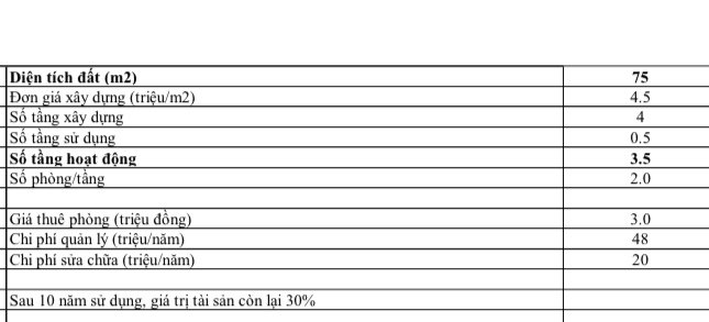

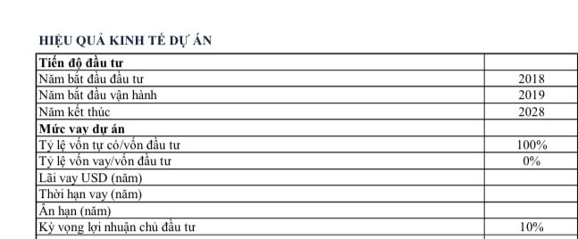

Hehe, trước đây em cũng làm 1 vụ tương tự.
Cụ cập nhật số liệu của cụ như bảng dưới đây, em cho vào bảng tính sẵn là biết cụ lời lãi thế nào ngay. Có đáng xuống tiền đầu tư hay không?
