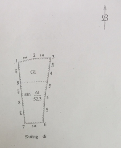

Topic đang xôm, em hỏi nhờ. Nhà em có miếng đất như này ở góc Bạch Mai - Lê Thanh Nghị (có 3 trường đại học gần đó) có nên xây cho thuê hay bán đầu tư chỗ khác
Bán thì được khoảng 2.3 tỷ vì đất ngõ 2 xe máy tránh nhau thôi (cách đường Bạch Mai khoảng 100m). Nếu đất này chia mỗi tầng 2 phòng thì mỗi phòng có cho thuê được 3 triệu không các cụ?
