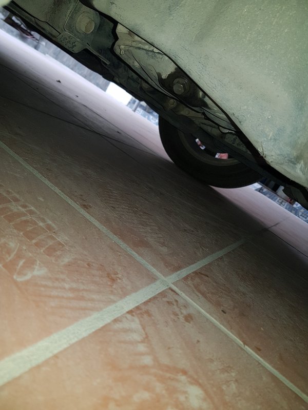

Cc cho e hỏi xe e bị thấm dầu chỗ này có vấn đề gì ko ạ?

Cụ ơi. Làm cái món này có lâu ko ạ
nếu cụ mới thay dầu thì để đợt thay tiếp theo mà làm.Làm cái này lâu lắm, chắc hết 2 phút cụ nhé
Khi thay dầu, lúc xả dầu tại con ốc nó có 1 cái vòng thép( longzen).cái này để tăng khít(giá cả thì tầm 15k).cụ làm ở ngoài nó hay quên cái này nhưng vào hẵng thì nó không quên đâu cụ
Khi thay dầu, lúc xả dầu tại con ốc nó có 1 cáivòng thép( longzen).cái này để tăng khít(giá cả thì tầm 15k).cụ làm ở ngoài nó hay quên cái này nhưng vào hẵng thì nó không quên đâu cụ
Ây cụ. E làm trong hãng Toy đó cụ ơi !

Nó bảo a lau khô đi là dc cụ ah. Giờ kb e phải ls ạ
thế này cụ làm như sau.cụ mua 1 lọ dùng để vệ sinh họng hút(vệ sinh chế xe máy).cụ xịt rồi vệ sinh qua chỗ đó,lau khô xong rồi đi thử vài ngày xem có hiện tượng gì không.nếu có cụ vào toy mà bắt đền thôi.

Khả năng là ốc siết chưa chặt. Cụ lấy clê thử siết vào thêm xem, sau đó lau sạch đi và kiểm tra lại. Nếu vẫn bị thì quay lại hãng bắt đền thôi.

Ốc này là ốc xả dầu đáy cate khi xả dầu nó bị loang lau khô là ok, hoặc do thợ xiết ốc không chặt.
