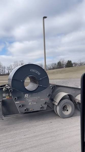

Ví dụ trên Google:
Bên bển:
Nhà ta:

Tôi xin bổ sung link này:
Tiêu chuẩn vận chuyển thép cuộn của NS BlueScope - Báo VnExpress Kinh doanh
Trông cũng ổn, chí ít nó có vẻ ổn hơn mấy vụ trên tivi.

Cụ có nhìn cái chốt chặn nó bắt vào sàn không ? cái đấy sẽ giúp cuộn sắt bị giữ lại nếu phanh gấp đấy, đa phần ở ta các bố ấy chỉ chèn gỗ thôi.
Có, tôi có để ý thấy bộ chốt cố định và cái Chèn gỗ.
