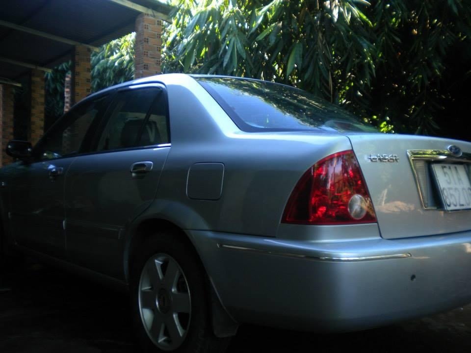

Xe em đã cổ, Ford Laser MT, 2003, em muốn mua xăng E5 mà các cây xăng khu vực (thành phố Đồng Xoài, tỉnh Bình Phước cũ) em ở không có nơi nào bán chỉ toàn E10. Bác nào biết chỉ giúp! Trước khi dùng xăng E10, xe của em cần phải bảo dưỡng gì? Xin cám ơn các bác!

xe này hình như máy của hãng mazda - thấy chạy ổn định, lành?

Máy xe này dùng của Mazda. Xe em hai mươi mấy tuổi rồi mà vẫn ổn bác ạ! Bác có kinh nghiệm gì về dòng xe này chỉ giúp em trước khi dùng E10 ạ

trước bạn e cũng đi xe này, chứ e ko có kinh nghiệm gì về E10; đi E10 (10% cồn) xe nóng máy, ko bốc; hao xăng hơn...xe đời cũ có khi ngủm luôn (lại phải đi vệ sinh kim phun....) mà cây xăng petrolimex giờ bán mỗi E10 thôi, thấy bảo đổ đầy bình, ít khoảng trống trong bình xăng, giảm oxy tránh cồn hấp thụ hơi nước

Cụ cứ vệ sinh kim phun, cổ hút, bướm ga, súc bình, thay lọc đi đã. Xe có vấn đề không phải là do xăng pha cồn mà do hệ thống của xe quá bẩn, cồn trong xăng nó tẩy rửa làm bung bẩn gây tắc lọc nên chết máy, rung giật, không bốc này nọ chứ em chạy E5 cho mấy con xe đời Tống ở nhà bao năm nay, giờ chạy cả E10 mà có sao đâu, chưa bao giờ thấy xe bị hiện tượng gì, ngoài hao hơn xăng thuần, mà em còn chả thèm làm mấy cái việc bên trên bao giờ

các cây xăng quân đội có bán E5, bác tìm quanh xem có doanh trại QĐ nào ko, khả năng cao là có E5, nhưng E5 là pha với RON92 đấy ko phải 95 như E10 đâu

Cụ cho xe đi xúc rửa toàn bộ hệ thống nhiên liệu từ bình đến chế.
Hoặc cứ đổ E10 vào chạy, phát sinh vấn đề thì xử lý.
Xe này lành, máy không quá phức tạp, cụ không nên quá lo lắng.
