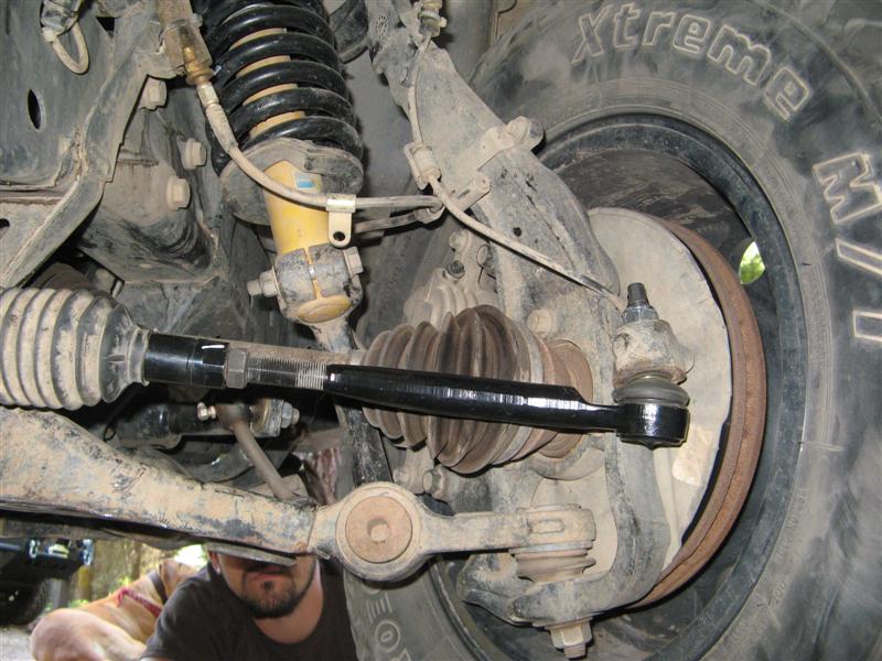

Các cụ cho em hỏi, Ro tuyn có hai loại là : ro tuyn lái và ro tuyn cân bằng phải ko ạ
Big korando
OF-389626
29/10/15
489
242,931 Mã lực
46
Rotuyn lái gồm rotuyn lái trong nối với thanh răng thước lái.Rotuyn lái ngoài nối với moayo bánh xe cụ à.Em chẳng biết từ rotuyn mà mình hay dùng có nguồn gốc ở đâu ra nhưng tiếng anh là tie rod
cuongscb
OF-82047
5/1/11
2,061
429,535 Mã lực
Cái này hôm trước khi xe em bị hỏng nó phát ra tiếng kêu cục cục khi đi qua những chỗ sóc, thợ họ lại gọi cái thanh này là rotuyn cân bằng
