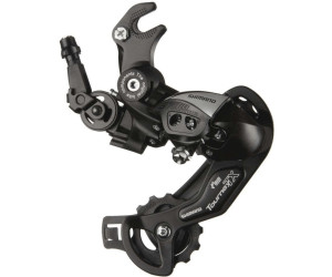

có vấn đề muốn hỏi các cụ:
xe em đang dùng cái derailleur cùi này:
muốn nâng lên cái loại này cho nó đẹp liệu có được không?
Xe có 6 speed thôi ợ
QAZ
OF-135390
21/3/12
6,983
273,470 Mã lực
Nâng được, nhưng bác cần chú ý cái móc đề, thường có 2 loại: Loại gắn liền vào củ đề, và loại rời (gắn vào khung). Như mấy cái hình chụp ở trên thì là loại liền.
Chú ý nữa là độ dài xích, nếu đề mới có càng dài hơn + bánh xe to hơn, thì có thể phải nối thêm 2 mắt.

Vừng, em để ý kĩ cái vụ móc đề rồi, vì con xế điếc của em nó dùng móc chứ ko dùng ốc, chiều ra bác Quang Anh bike bem luôn cái củ đề kia vậy, xích dài ngắn thì để lắp vào xem thế nào, upgrade nó lên một cấp nhỏ vậy.
