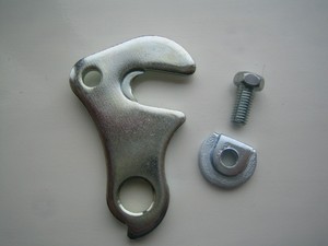

Bác QAZ ơi! Em muốn hàn cái chi tiết để bắt củ đề mới vào khung thép đời cũ thì làm thế nào?
1- Em gia công cơ khí cái chi tiết để hàn vào khung thép?
2- Lấy cái đề đời cũ ra, tận dụng chi tiết cũ của nó đem hàn vào khung thép đời cũ?
Em hỏi thế vì em không hiểu trục dọc theo xe của đề đời cũ và đề đời mới hiện nay có cùng vị trí như nhau không?

- Nếu bác kiếm được bộ đề bắt cho khung bình thường thì đơn giản, cái tai được sản xuất sẵn cho khung xe thường:
- Nếu không thì chỉ cần làm 1 cái tai bằng sắt lập là, có 2 lỗ, một để bắt vào trục, 1 để bắt củ để. Kích thước thì chỉ cần khoảng cách giữa 2 lỗ là được, còn lại điều chỉnh sau khi đã lắp đề. Quan trọng nhất là con ốc bắt củ đề vào cái tai đấy.
Bác cũng có thể tìm mua cái này luôn:
Tối quá em lấy cái củ đề đời cũ ra nghiên cứu thì thấy nó có chi tiết giống cái ảnh thứ hai của bác. Chắc em phải tháo cái phần đề ra khỏi thì mới còn chi tiết như trong ảnh. Lúc đó em đem cái chi tiết (trong ảnh) cắt lấy nửa dưới hàn vào khung để lắp đề đời mới là ổn không bác? Vì đời cũ là ốp vào khung còn đời mới là ốp nhưng chìm vào trong khung.

Không nhất thiết phải chìm vào trong khung, có thể lắp đè lên không cần hàn. Khi lắp xong rồi bác chỉnh con ốc H một chút là cả cụm đề sẽ dịch đi, giống như gắn chìm thôi.
Chỉ nên hàn chặt vào, nếu bác định thường xuyên tháo lắp bánh xe, vì để rời thì khi tháo lắp bánh hơi vướng và khó.
Tuy nhiên cái tai cũ ấy là loại gắn chốt tán, chứ không phải loại vặn ren như củ đề mới, nên có thể bác vẫn phải chế (hoặc mua) loại có ren, hoặc chế con ốc bắt đề.

Em lại lấy khung thép cũ để lắp bánh MTB tháo ra tháo vào nên cần cố định vụ đề. Ép cả miếng sắt kia thì trục mayo không đủ khỏe. Mà líp 10 tầng thì sợ chạm con ốc bắt cái gá đề vào khung.
Em lại cứ tưởng nó vặn ra được, em mới tra dầu định tối nay tháo ra. Nhưng nó làm lẫy chốt khóa thế kia thì em sẽ kiểm tra nếu vặn ren ra được thì tốt. Nhưng em không thấy vết liền ở mặt sau nên hy vọng là nó ren. Nếu nó ko ren mà tán rồi thì chắc đột nó ra rồi đột rộng hơn sau đó hàn một con bulon vừa đủ để lắp đề mới vào chỗ đó.
Có một vấn đề là đề đời cũ nó lệch về phía sau nhiều nhỉ? Đời mới cái trục bánh xe với cái trục chỗ bắt đề chỉ lệch theo phương ngang là 25mm thôi.Nhìn ảnh này phải đến 35mm bác nhỉ?
