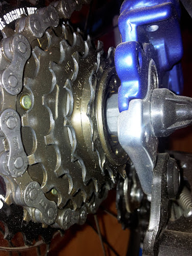

Xe em mới đạp chưa đc 100km, em đạp chủ yếu ở đĩa to nhất và líp nhỏ nhất, tự nhiên hôm qua em thấy líp nhỏ nhất bị vẹo vọ như ảnh, quay ngược xích hơi gợn gợn, cho em hỏi như thế là do làm sao nhỉ, sang vành hay đề sau chưa chuẩn, đề trước em chỉnh theo hướng dẫn bác QAZ có vẻ ổn rồi
Xe của bác ATX-670 dùng loại líp vặn nên thường có thể bị tình trạng đảo líp, kệ nó thôi.
Chú ý là khi chuyển số thì không đạp mạnh ngay mà chỉ đạp nhẹ 1 vòng, lúc lên dốc thì sang số trước đừng để giữa dốc mới bấm, dễ bị hỏng xích líp.
