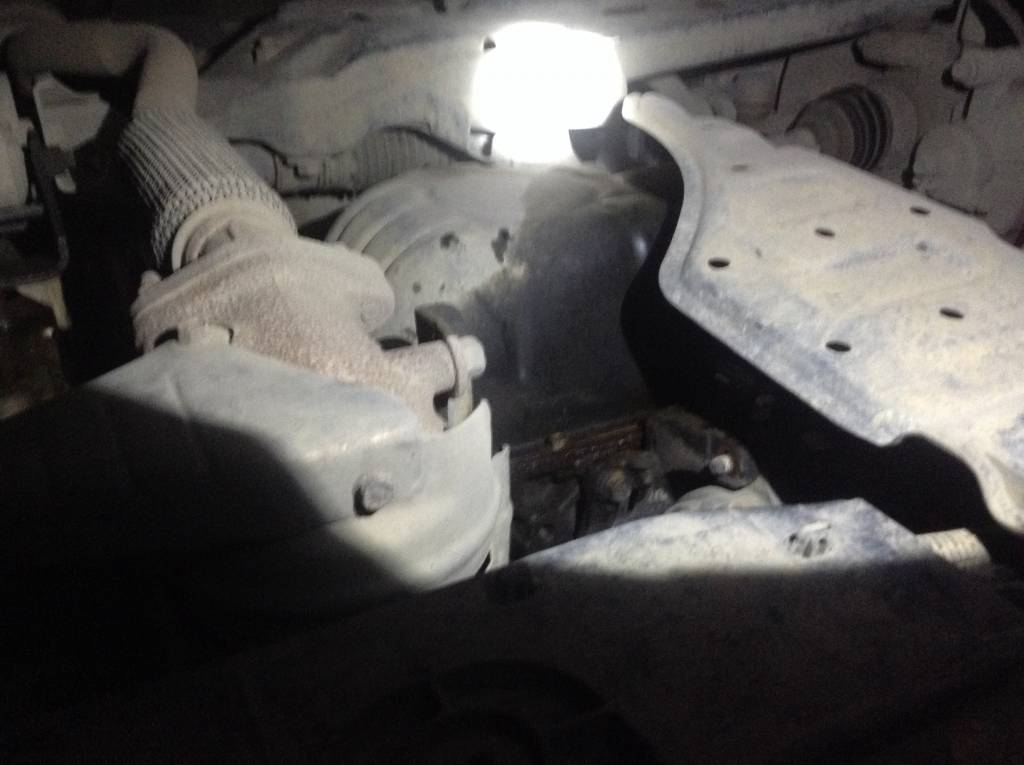

Xe em bị chảy dầu.
Hôm nay em cầm đèn pin kiểm tra gầm xe thì thấy bị chảy dầu như trong ảnh, hôm trước em có đi thay dầu và lọc dầu chỗ cụ DuyLinh, các cụ cho em hỏi bệnh này là tại sao, có phải do thợ lắp lọc dầu hay gì đó bị lệch k?
Phần đuôi xe em thấy hơi lệch về bên lái nữa, bệnh này có sao k? Các cụ tư vấn giúp em, xe em slx 2008 nhập lứot về Việt Nam! nắm 2011 odo đang báo 4 vạn. Lúc đi thì em k thấy biểu hiện gì, xe vẫn bốc, máy êm, đi 100 vẫn ngon lành.

Theo em thì cụ đưa vào gara để kiểm tra, em dự 01/4 bệnh nhẹ sau: (vì chi phí như muỗi)
1. Do phớt đầu trục.
2. Do gioăng nắp máy.
3. Do đáy các te.
4. Do lắp lọc dầu chưa chuẩn.
Chúc cụ yên tâm và em nó chóng hết bệnh

Thanks cụ nhiều, em cũng nghĩ thế vì trước không sao nhưng từ hôm em đi thay dầu và lọc dầu về thù bị. Chắc mấy chú thay dầu làm k cẩn thận. Cũng chưa tới mức nhỏ giọt dầu xuống sàn, chỉ ngấm thôi nên em cứ kệ đấy qua tết rồi tính tiếp.

Em theo dõi mấy hôm k thấy dầu chảy xuống sàn nhưng chưa thấy chỗ dầu chảy khô. Vụ đuôi xe thì hóa ra cái sân nhà em bị lệch, may quá.

Nhìn qua ảnh e thấy chỗ thanh rằng Động cơ có dầu,chắc chắn phớt đuôi trục cơ rồi,tiếp theo là giăng đáy cácte và phớt đầu trục cơ nữa cụ ạ.
Chuẩn luôn cụ ơi, em vừa đi thay các loại này về hết 1380k, trong đó tiền công là 800k. Có chuẩn kncacs cụ? Em đang theo dõi xem còn bị k.

Cụ thay hết phớt luôn ak

Tính em cũng vậy. mất công tháo ra thì làm vài món luôn thể. Yên tâm mà đi. Em chưa gặp bệnh này nhưng ghi lại để có kinh nghiệm về sau này.
