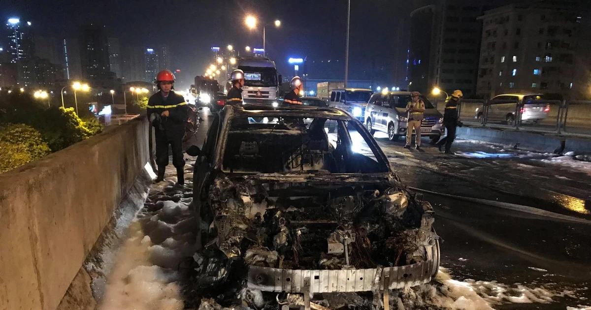

Các cụ bảo xăng bẩn. Nhưng xăng có rò ra ngoài đâu mà cháy. Làm hỏng động cơ còn có lý.
Lúc đầu em cũng tưởng thế. Nhưng hóa ra cũng có nghiên cứu khoa học về nguy cơ cháy nổ do xăng rởm thật cụ ạ. Tất nhiên là trên lý thuyết.

Thường cháy chủ yêu 2 nguyên nhân.
Nhiều cụ cứ thích tháo kim xăng, kim phun nhiên liệu ra bảo dưỡng. Nhưng thực tế hiện nay thợ làm rất ẩu, khi lắp vào gây dò đường nhiên liệu, nên rất dễ cháy. Bây giờ vệ sinh đường nhiên liệu nó có dung dịch vệ sinh, không cần phải tháo ra. Chỉ cần mua 1 chai đổ vào bình nhiên liệu là xong.
Câu đấu nối đường điện lắp bóng đèn quá công xuất thiết kế. Cái bóng đèn xe đời cũ halogen 55w, đời mới bóng led 27-35w. Các cụ độ đèn toàn táng bóng Led, laser 60-90W cho nó sáng chói lòa, dẫn đến vượt quá công suất thiết kế dây dẫn gây chập cháy dây, thay cầu chì lớn quá dòng thiết kế. Vậy nên xe không bị cháy hơi phí.

Xe đời cao thế này chưa thể hở ống dẫn xăng được, chắc độ đèn đóm loa đài thôi. Chứ nguyên bản không chập cháy đâu. Ra thợ độ nó có chuyên môn điện đóm gì đâu, toàn đấu nối câu chỗ nọ móc chỗ kia rủi ro lắm.

Chập điện do độ đèn, âm thanh ... cũng có thể gây cháy đối với bất cứ xe nào.
Xe em là Toy nhập nhưng do bị kẹt cái lên/xuống kính cửa ghế lái gây quá dòng, cháy khói khét mù. May là tắt máy ngay, dập được

Độ xe là cá nhân hóa xe theo sở thích của mình. Thực ra độ điện mà tìm hiểu chút, đi dây cho đúng công suất, lắp cầu chì ngắt mạch thì có sao đâu cụ.
Nhiều cụ cứ nghĩ đến độ là sợ, chọn giải pháp để nguyên zin chỉ cắm rút jack nối (Nhưng nâng công suất tiêu thụ điện; đèn, loa... không đi dây riêng mấy là nguy hiểm).

Vấn đề là nếu độ đẽo làm cẩn thận đúng thì ko sao. Cái đăng nói là thợ thuyền ở m làm thường ẩu & nhiều khi ko có kiến thức nó mới nguy hiểm cụ ạ.

Dây điện độ đèn đi qua các chỗ gập lâu ngày bị cọ sát tróc lớp nhựa dẫn đến chập mạch.

Chưa thấy thông tin chính xác nguyên nhân cháy các cụ nhỉ. Em thì nghĩ chủ xe độ đẽo đèn đóm gì đó.
