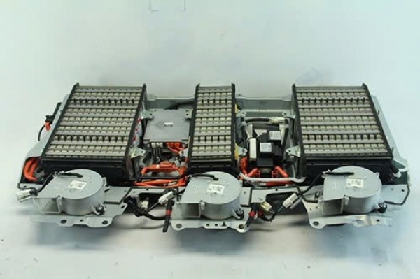

Pin xe hybrid hoạt động như thế nào?
Pin hybrid là nguồn năng lượng chính cho mô-tơ điện, hoạt động song song với động cơ xăng. Tùy vào loại xe, pin có thể là lithium-ion (nhẹ, hiệu suất cao) hoặc nickel-metal hydride (NiMH) (bền, giá rẻ hơn). Các xe full hybrid và plug-in hybrid sử dụng pin để chạy thuần điện ở tốc độ thấp hoặc khi tắc đường, trong khi mild hybrid dùng pin để hỗ trợ tăng tốc và tiết kiệm nhiên liệu.

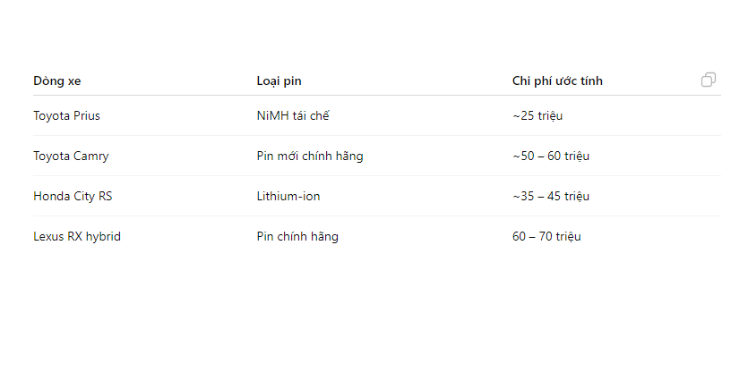

Chi phí thay pin xe hybrid là bao nhiêu?
Tùy dòng xe và loại pin, chi phí thay pin hybrid dao động 20 – 70 triệu đồng. Cụ thể:
Xe hybrid bao lâu phải thay pin?
Chi phí thay pin hybrid dao động từ 20 – 70 triệu đồng.

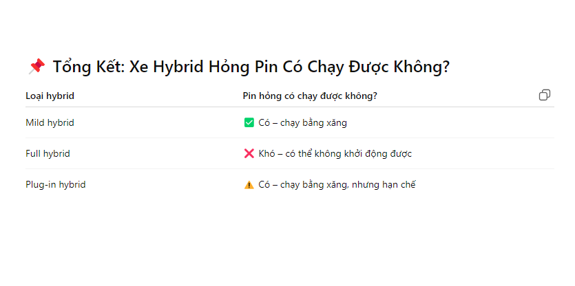

Xe hybrid hỏng pin có chạy được không? Câu trả lời tùy thuộc vào loại hybrid bạn đang sử dụng – mild, full hay plug-in.
Xe hybird minh họa.
Phân loại xe hybrid
Xe hybrid được chia thành 3 loại chính, dựa trên mức độ kết hợp giữa động cơ xăng và mô-tơ điện. Dưới đây là phân loại phổ biến:
1. Mild Hybrid (Hybrid nhẹ)
Cấu trúc: Động cơ xăng là chính, mô-tơ điện chỉ hỗ trợ khi tăng tốc hoặc khởi động.
Không thể chạy thuần điện.
Ví dụ: Suzuki Ertiga Hybrid, Honda Civic e:HEV (tùy phiên bản).
✔ Ưu điểm: Giá rẻ hơn, tiết kiệm nhiên liệu nhẹ.
❌ Nhược điểm: Ít tiết kiệm nhiên liệu hơn so với full hybrid.
2. Full Hybrid (Hybrid toàn phần)
Cấu trúc: Có thể tự chuyển đổi giữa chạy xăng, chạy điện hoặc kết hợp.
Chạy được ở tốc độ thấp bằng điện trong thời gian ngắn.
Ví dụ: Toyota Corolla Cross Hybrid, Toyota Camry Hybrid, Ford Escape Hybrid.
✔ Ưu điểm: Tiết kiệm nhiên liệu rõ rệt, không cần sạc điện ngoài.
❌ Nhược điểm: Giá cao hơn mild hybrid, vẫn phụ thuộc vào xăng.
3. Plug-in Hybrid (PHEV – Hybrid sạc ngoài)
Cấu trúc: Pin lớn hơn, có thể sạc bằng điện từ ổ cắm ngoài.
Chạy thuần điện được quãng đường 40–80 km, sau đó chuyển sang chạy xăng.
Ví dụ: Mitsubishi Outlander PHEV, BMW 330e, Toyota Prius Prime.
✔ Ưu điểm: Tiết kiệm tối đa trong đô thị, có thể dùng như xe điện.
❌ Nhược điểm: Giá cao, cần chỗ sạc điện.
Câu trả lời
Mild Hybrid – Vẫn chạy bình thường khi pin hỏng
Với câu hỏi xe hybrid hỏng pin có chạy được không, nếu bạn đang sử dụng xe mild hybrid, câu trả lời là có thể. Đây là loại hybrid đơn giản nhất, trong đó mô-tơ điện chỉ đóng vai trò hỗ trợ cho động cơ xăng khi cần thiết – ví dụ khi đề-pa, tăng tốc hoặc dừng-tắt máy tạm thời. Khi pin của mild hybrid bị hỏng, xe vẫn hoạt động bằng xăng như bình thường. Tuy nhiên, người lái sẽ mất đi một số tính năng tiết kiệm nhiên liệu như hệ thống start-stop hoặc hỗ trợ điện nhẹ khi tăng tốc. Mặc dù không gây chết máy, nhưng hiệu suất vận hành sẽ kém mượt mà hơn và mức tiêu hao nhiên liệu có thể tăng nhẹ.
Full Hybrid – Có thể không khởi động nếu pin hỏng
Full hybrid là loại xe lai điện có khả năng chạy hoàn toàn bằng điện ở tốc độ thấp, thường thấy ở các dòng như Toyota Camry Hybrid, Prius hay Corolla Cross Hybrid. Với cấu trúc phức tạp hơn, pin hybrid đóng vai trò trung tâm trong việc điều phối cả động cơ xăng và mô-tơ điện. Vì vậy, khi pin bị hỏng nặng, xe có thể không khởi động được do hệ thống điều khiển trung tâm (ECU) sẽ không cho phép hoạt động trong điều kiện pin lỗi. Với full hybrid, câu hỏi “xe hybrid hỏng pin có chạy được không” thường đồng nghĩa với việc phải gọi cứu hộ. Việc bảo dưỡng và kiểm tra định kỳ pin là cách duy nhất để hạn chế rủi ro này.
Plug-in Hybrid – Vẫn chạy bằng xăng nếu pin cạn
Với dòng plug-in hybrid (PHEV), người dùng có thể sạc điện từ nguồn ngoài và chạy hoàn toàn bằng điện trong quãng đường ngắn (40–100 km tùy xe). Nếu pin cạn hoặc gặp lỗi nhẹ, xe vẫn có thể tự động chuyển sang dùng động cơ xăng để tiếp tục vận hành như một hybrid thông thường. Do đó, trong nhiều trường hợp, plug-in hybrid vẫn có thể chạy được khi pin hỏng, nhưng các tính năng chạy điện hoàn toàn hoặc sạc điện sẽ không hoạt động. Để đảm bảo an toàn và hiệu suất, người dùng nên đưa xe đi kiểm tra và sửa chữa càng sớm càng tốt khi thấy cảnh báo pin.
Khi xe hybrid hỏng pin, cần làm gì?
Nếu pin bị trục trặc khi xe hybrid đang chạy thì trên bảng đồng hồ công-tơ-mét sẽ hiển thị dòng cảnh báo cho người lái. Lúc này, xe sẽ chạy với động cơ xăng ở chế độ an toàn trên một quãng đường ngắn trước khi ngừng hoạt động hoàn toàn. Làm như vậy, người lái sẽ có đủ thời gian để tấp xe vào lề hoặc tìm chỗ dừng an toàn.
Nếu pin bị trục trặc khi xe đang đỗ thì xe sẽ không hoạt động được. Lúc này, trên bảng đồng hồ công-tơ-mét cũng hiển thị một dòng cảnh báo cho người lái.
