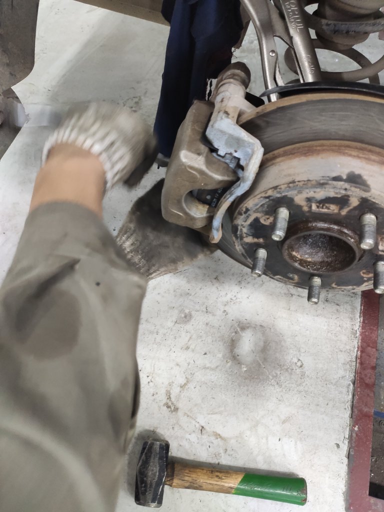

Chào các cụ, em là thành viên mới. Các cụ cho em hỏi xe em K3 bị hỏng phanh tay kéo ko ăn dù đã thay má phanh mới. Các cụ biết nguyên nhân do đâu thì chỉ giáo em nhé

Kiểm tra bộ phận phanh tay có tác động lên má phanh ko

Thay má phanh mới rồi vẫn bị thì chỉ có kiểm tra bộ phận thắng tay thôi
Cụ thay má phanh chân chứ ko phải phanh tay ah. Phanh tay của cụ là phanh tang trống nằm ở trong mayo cơ.

Dạ cảm ơn các cụ đã chỉ bảo. Em thay cụm gông phanh la đc rồi các cụ ạ
