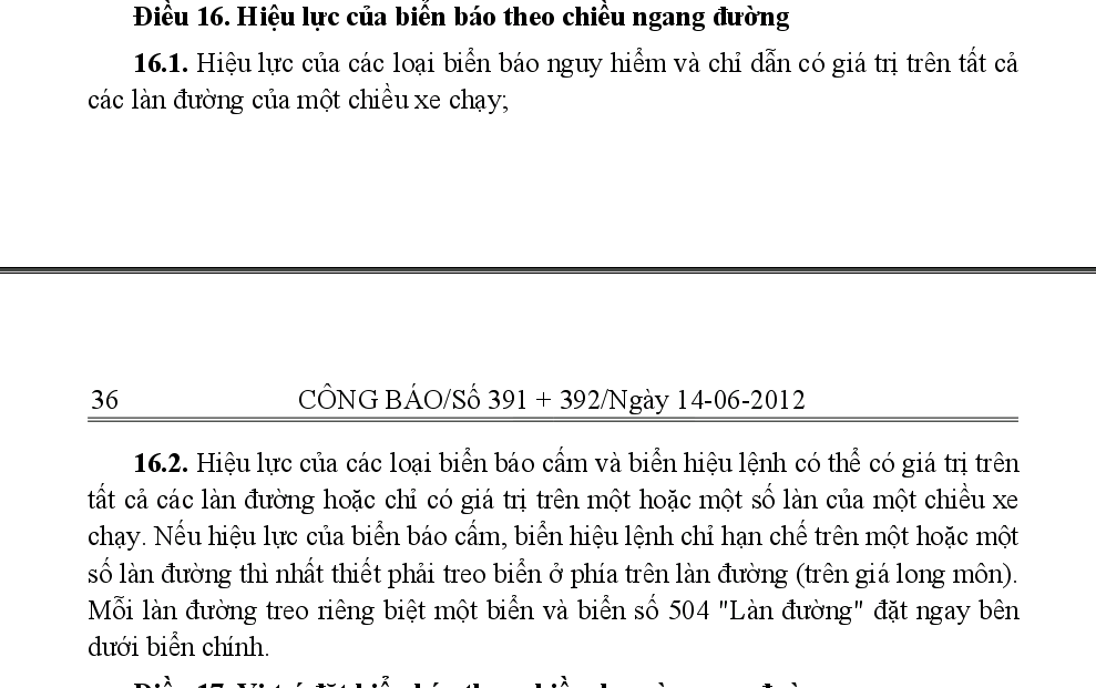

Đây là bài báo e từng đọc được trên autocar. Cụ nói mà không dẫn chứng được điều khoản nào quy định dải phân cách cứng chia thành 2 đường? Với em, dải phân cách cứng mềm xen kẽ thế này vẫn chỉ là một đường.
thế thì cụ đừng đi 2b vào đường đấy và một số đường có nhiều "làn" nhưng chỉ dành cho xe đạp

Quy định không ghi là biển chỉ có giá trị bên trái nó đâu cụ
Cụ đọc cả điều này nữa.
"Điều 17. Vị trí đặt biển báo theo chiều dọc và ngang đường
17.2. Biển được đặt về phía tay phải và mặt biển vuông góc với chiều đi. Biển phải đặt thẳng đứng; trong các trường hợp cần thiết cho phép lắp đặt thêm biển báo phía bên trái để nhắc lại biển đã lắp đặt phía bên phải;
Đặt không đúng vị trí thì sai quy chuẩn, không có hiệu lực
Cái biển kia là biển có trong quy chuẩn, có hiệu lực chỉ có điều nó bị đặt sai vị trí.
Cái biển đặt sai vị trí so với quy chuẩn thì xxx vẫn phạt được mình, còn mình kiện sở GT vì đặt sai vị trí khiến mình nhầm
Nếu biển không có trong quy chuẩn mà mình không làm theo biển xxx sẽ không có cơ sở xử phạt.
Đây là 2 việc khác nhau cụ ạ.
Biển đó không sai với tất cả. Nó chỉ sai đối với người đi bên phải nó (2b) còn nó đúng với người đi bên trái nó (4b). Hay nói cách khác nó không có hiệu lực với phần đường bên phải nó.
