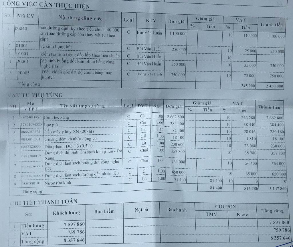

Em chào cả nhà!
Em vừa nhận xe từ ông bà nhà lúc 12,3 vạn, được 12,5 vạn đi bảo dưỡng, té ra lúc 12 vạn ông bà mới tặng cho đôi lốp mới cả thay lọc dầu chứ chưa bảo dưỡng lớn :D
Xe nhà em Yaris 2013, trước giờ ông bà cũng chỉ bảo dưỡng hãng, cả lần đầu bảo dưỡng lại đúng quả lớn nên em vào Toyota Mỹ Đình làm.
Chi tiết như sau ạ:
Nhìn qua thì em thấy có lọc xăng thay cả cụm là nhiều tiền, nhưng xem lịch sử bảo dưỡng trong hệ thống của Toy thì từ lúc mua đến giờ là hơn 12 vạn mà ông bà chưa thay lọc xăng lần nào #:-sông tư vấn hãng lại báo không được thay rời nên em cắn răng làm.
Lần đầu bảo dưỡng thấy mặn quá, xin các bác chia sẻ chút kinh nghiệm xem còn điểm nào em bị chặt chém không ạ :( Cảm ơn các bác nhiều!

Chạy ba vòng trái đất rồi thì nên thay . Sau quả to này toàn bảo dưỡng nhỏ chỉ vài trăm nghìn thôi ...

thuyphongthanh vâng bác, ngoài ra còn hạng mục nào gạch được không nhỉ? em mới chưa có kn nên cứ gật thôi :-/

nước rửa kính cụ tự mua ngoài, cân bằng đồng và chỉnh chụm ra làm ngoài.
Phụ tùng thì lọc gió, dầu, cụ tự mua, lọc xăng tháo ra kiểm tra nếu bẩn tắc thì thay.(cái này cụ tự mua cũng được, vào hãng nó đắt ra)

Em mà được tặng xe như cụ em gật còn sái cổ cơ. Bảo dưỡng xong thì vui vẻ hưởng thụ thôi. Con này đi lành như cục đất,chả phải nghĩ ngợi gì.

luannissan vâng em cũng có đọc một số bài của các cụ bảo dưỡng lớn thì hãng với ngoài cũng 50/50, nên lại chui vào hãng cho yên tâm cụ ạ. Em lại chưa có kinh nghiệm xe cộ, chưa biết soi thợ, mới nhận xe từ ông bà mà đi nó có làm sao lại ngại :P
cảm ơn cụ, sau vụ lớn này chắc bảo dưỡng cũng nhỏ nhẹ, em học hỏi dần các cụ để rút dây kinh nghiệm lần sau vậy :">

hãng thì nó cũng như ngoài thôi,chủ yếu là xe mới khi còn bảo hành.e cũng làm hãng nhưng chỉ 1 số thứ thôi.còn đâu e mua đồ về cho họ thay.đồ yaris cụ mua đơn giản cụ nhé.e là ng dùng ko phải garage nên có thế nào tư vấn vậy.hãng nó chỉ thích thay đồ,lãi cao ở chỗ đó.thêm nữa nó có các đồ chuyên dụng nên dễ sửa cho mình hơn thôi cụ
