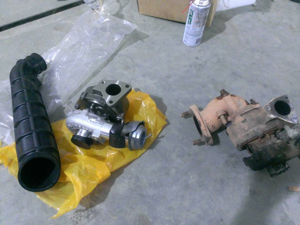

vâng cháu cứ trước khi đi mở ngó nước làm mát cụ ạ, còn cháu mới thay tubo và bảo dưỡng tổng thế hết 20tr cụ ạ :(

Tốn là cái tubo chứ bd thì ko nhiều lắm. Cụ yên tâm cưỡi nó 5 năm nữa chắc vẫn ok. Theo em thì ko phải xoắn hỏng đâu thay đấy thi thoảng ngó khoang máy, nước rửa kính,... dầu mỡ là ok. Em này đi được.
vâng thế thì cháu yên tâm rồi cụ ạ,
hôm cháu thay cái tubo này 13tr2 cụ ạ, và bảo dưỡng tổng thế nữa, chắc giờ đi yên tâm rồi cụ nhỉ

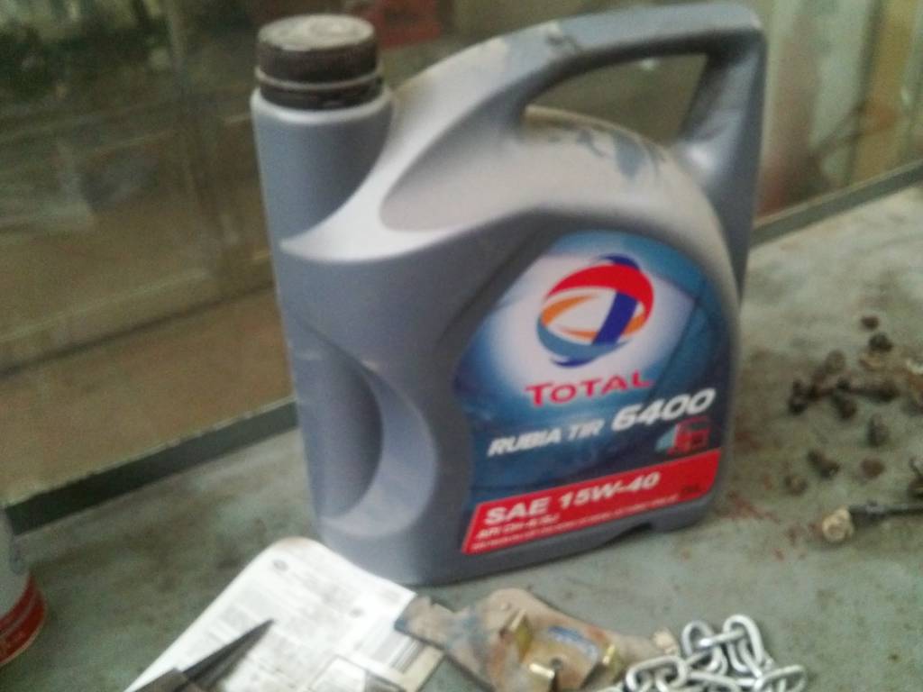

hôm cháu ra gara thay dầu máy này cụ ạ
còn dầu số thì 5 lọ này cụ ạ, có được không cụ
Loại này chất lượng tạm ổn, bác ở Phú Thọ phải không? có Hyundai Việt Trì đó. Em làm bên Hyundai Thành Công, bên tổng hihi bác mua Shell về dùng thử coi, mà kiểm tra xem có khác ko :)
e lên hyundai Việt trì toàn cho loại Rimula cụ ạ. chả có loại khác.
khoa.utc
OF-344225
25/11/14
43
272,176 Mã lực
số 0 đường Tìm phố Không Tên
Rimula R4 hả cụ? loại này phẩm cấp CI-4 dùng cho máy dầu. Đa số anh em chuộng loại này cho xe tải hoặc xe công.
