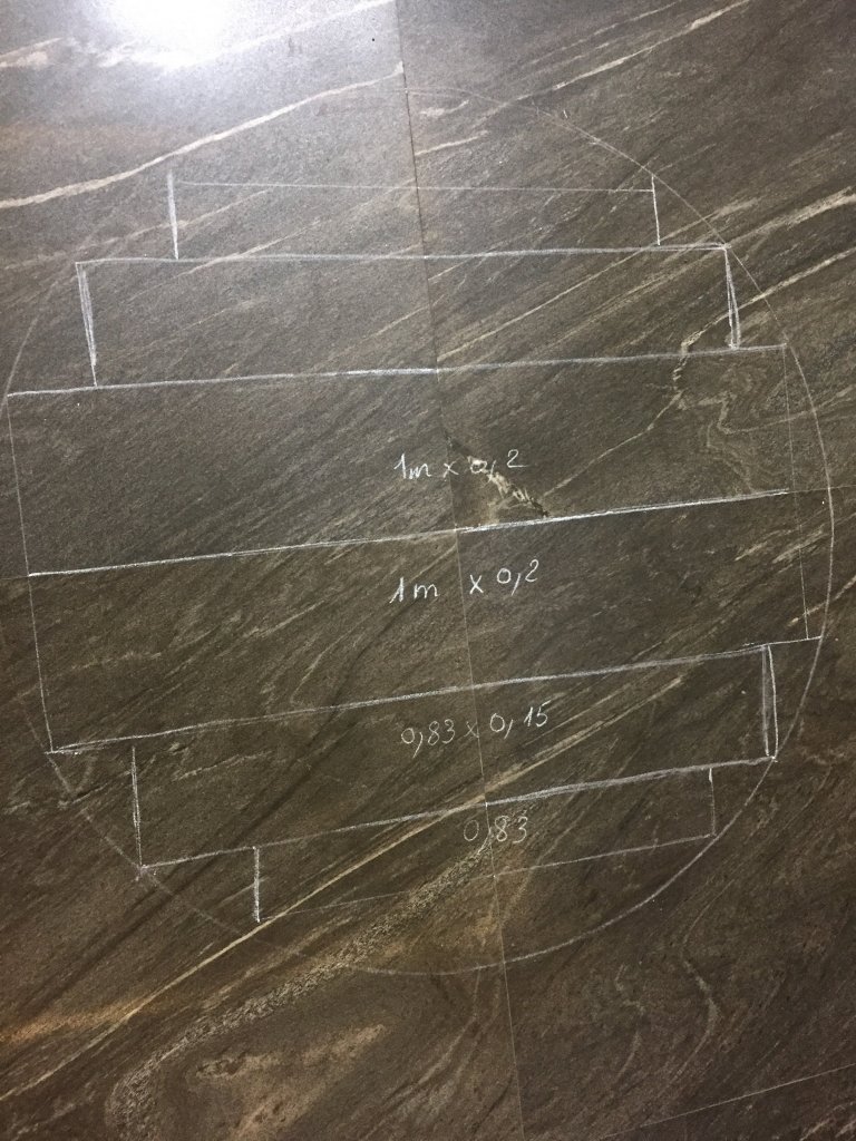

Bẩm các cụ, em ko hiểu gì về gỗ nhưng hôm nay máu quá nên mua về khúc gỗ xà cừ dài 2.4m x 1.1m vẫn còn tươi. Em tính xẻ đc 2 bộ chiếu (1 to - 1 nhỏ) và 4 mặt bàn ăn dài 1.2m x 0,8m. Nhưng có mấy vấn đề cần các cụ tư vấn.
1. Có nên xẻ tươi? Xẻ chiếu ngựa dày bao nhiêu là vừa?
2. Xử lý như thế nào để ko bị nứt? Vì xà cừ hay bị nứt ạ.

:) xẻ dầy 12-15cm rồi chờ nó khô mới xử típ chứ làm sao giờ các cụ

Cụ đừng xẻ tươi, xà cừ xẻ tươi là vứt đi luôn đấy cụ ạ. Xà cừ mà to như này cũng ngon đấy cụ ạ. cụ quên nó đi độ 5 năm hẵng xẻ cụ nhé. Cơ mà phải để nơi khô ráo, tránh ẩm, chứ xà cừ là gỗ tự ải đấy ạ. Xẻ 15 cm cụ ạ.

Xà cừ họ nhà Lim, nhiều nơi gọi là Lim trắng. Xà cừ giá rẻ và không được chuộng do nó hay nứt, cong vênh, gặp ẩm dễ muc. Gỗ Xà cừ cổ thụ mà lấy phần gốc, có chun sụn hoặc nu thì lại rất chất.
Cụ nên xẻ dầy 15 - 20 cm, mang đến các lò sấy gỗ xử lý cho nhanh. Mà chia như hình cụ vẽ thì 2 tấm chiếu to nhất bị dính ruột gỗ rồi, nên tránh lõi ra cụ nhé

Vậy hả cụ? Lõi e thấy đẹp cụ ạ. Vậy là phải bỏ lõi bao nhiêu ạ?
