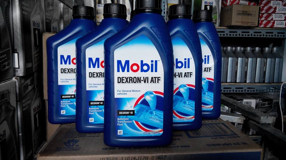

Cụ nào có nhu cầu dùng Dexron 6 của Mobil ủng hộ nhà em nhé
