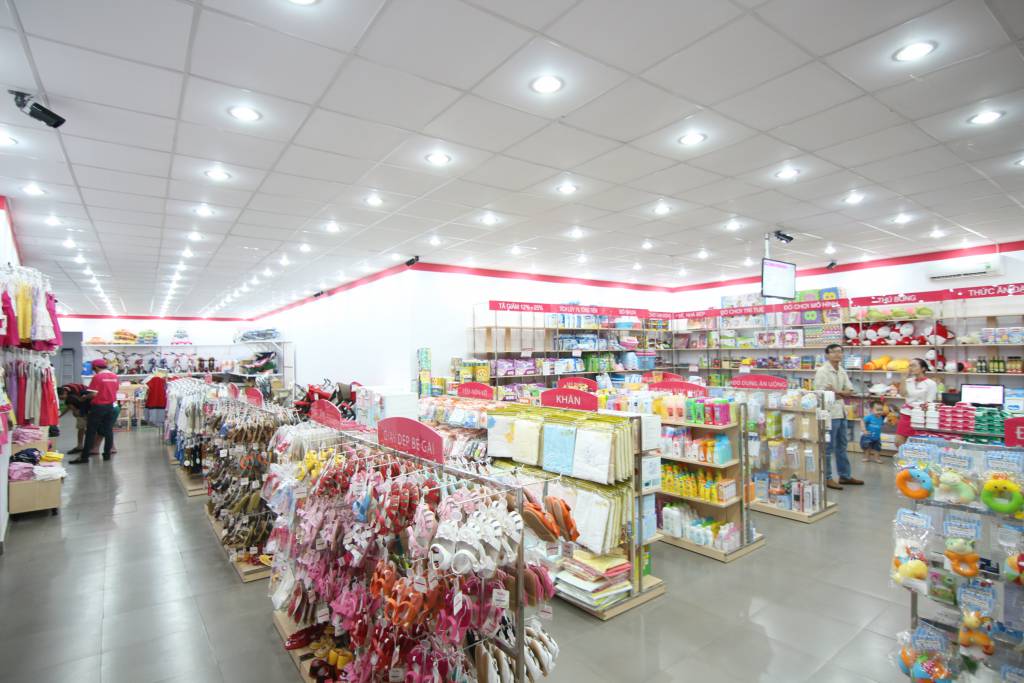

Hà hà. Chắc hẳn cụ đã được mấy bác thi công mua giúp đèn của mấy anh Khựa rồi.
Vấn đề cụ đang gặp phải thường thấy với những hãng đèn Led giá rẻ. Nhiều người cứ nghe bảo hành 1,2 năm là ok, sau đó gặp trường hợp của cụ: đèn không hư mà tốc độ giảm sáng rất lớn. Nguyên nhân là do đèn Led giá rẻ sử dụng chíp LED dỏm và độ tản nhiệt không tốt (do thân nhựa).
Để lần sau lựa chọn tốt hơn cụ để ý cái chính sau đây khi mua LED nhé:
1. Chíp LED của đèn đó xuất xứ từ đâu? Nếu từ Mỹ và Nhật thì ok nhé.
2. Quang thông(tổng độ sáng của đèn là bao nhiêu), tốc độ giảm sáng là bao nhiêu sau 3.000h sử dụng. Loại tốt khoảng 5%/3.000h nhé cụ
3. Chỉ số hoàn màu CRI có trên >80 hay không vì chíp dỏm khó có chỉ số hoàn màu cao lắm.
4. Bộ phận tản nhiệt là nhôm hay nhựa. Nhôm sẽ tốt hơn nhựa rất nhiều vì khi tản nhiệt tốt đèn sẽ bền hơn và độ giảm sáng sẽ thấp hơn.
Xin phép khoe với cụ cảm giác khi dùng LED tốt sẽ như thế nào bên dưới:
