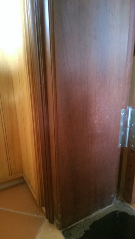

Nhà xưa cửa lim mấy chục năm chả thấy mọt, giờ mấy năm đã có vấn đề cụ ạ.
Các Cụ xưa xử lý rất kỹ Cụ ah. Gỗ cây mua về ngâm dưới ao hồ cả năm cho chết hết sâu mọt... kể cả trứng chúng đẻ trong / trên thân gỗ.
Xử lý không kỹ trứng sâu mọt sau một thời gian sẽ nở và gặm từ trong ra.
Mói thì phần lớn chúng tấn công từ các hang ổ từ môi trường bên ngoài vào

Cụ xem mọt thì nó đùn bột lên còn mối thì ăn rỗng bên trong khung hoặc cánh cửa.

Nhà e cửa gỗ lim nhưng chả hiểu sao lại có chỗ bị mọt, có lẽ thợ mộc đã pha gỗ tạp mà mình ko biết. Xin các cụ cho e hướng xử lý !
Cảm ơn các cụ !

Lim xanh ta nó chỉ xơi chỗ rác thôi Cụ.
Nhà cháu làm toàn bộ bằng lim Nam Phi.... mua cả cây về giao cho thợ làm.. gỗ không đủ giấy tờ abc nên không dám chuyển đi xử lý môsi mọt..... đành phải vây một cái bể bằng gạch để ngâm.... hơn chục năm nay chưa thấy hiện tượng gì
Thời bao cấp nhà em toàn làm tủ, giường, bàn ghế bằng Lim ta mà vẫn có mọt. Lúc bé nó ăn phần bìa với rác, lớn thì nó ăn xuyên cả vào cả phần gỗ thịt ! Xẻ nan đi văng thi thoảng bắt được con to như đầu đũa !
Được cái mọt thì không nhiều như mối và chỉ sau 1-2 năm là tự hết

Đúng là lõi lim thì không bao giờ mối, mọt. Cửa nhà Cụ chắc vưỡn còn giác chưa được 100% lõi lên mọt là đúng òi.

Đùn bột trắng cụ ạ :(
Đùn bột là mọt bé vẫn ăn nông gần mặt gỗ ! Cụ chiếu thằng chỗ có mùn (phân mọt) rơi xuống sẽ tìm thấy lỗ nhỏ màu khác với mằu gỗ, dùng xi-lanh bơm dầu hoả vào cho nó chết !
Lõi lim cũng có mọt đấy cụ ạ !
Gỗ xẻ ra rồi mà để ở bãi không ngâm tẩm là xén tóc nó đẻ trứng vào được, trứng này sau sẽ thành con mọt !
Các cụ xưa ngâm gỗ cả năm dưới ao cũng là để chống mọt đấy ạ !
Cuối tuần e phải mày mò làm theo cách của cụ xem ntn.
