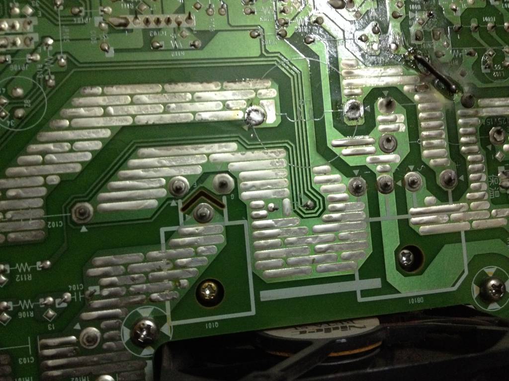

Lão Ngố,em có vụ này nhờ chút.
Tối qua bà xã nhà em lại dí cái nồi Tiger IH vào điện 220v.:((
Em tháo ra thấy cháy cái đoạn mạch cầu chì phụ và cái bị nổ như trong hình này .(minh họa)
Cái này màu xanh,của em màu nâu.
Giờ làm thế nào ? nối mạch in kia thì dễ,nhưng cái con bị nổ ??
p/s:Lần trước cũng bị nhưng em thay toàn bộ mạch trên mạch dưới hết 700k.:((

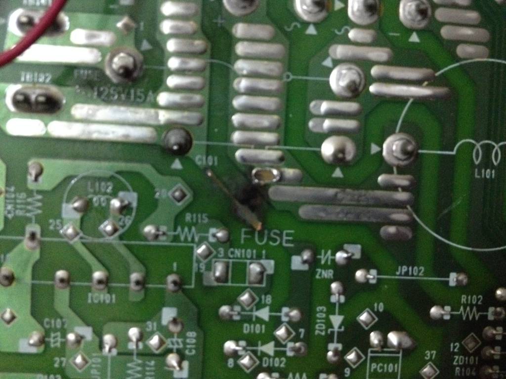

Em chưa rõ lắm, nhưng có 2 trường hợp với chú này:
1. Là chú điện trở nhiệt: chú này có nhiệm vụ giảm dòng nạp của tụ nguồn lúc cụ mới cắm điện, chú này có đặc tính điện trở âm, nhiệt độ càng tăng thì điện trở giảm, trị số lúc nguội khoảng vài ôm (<10 ohm), khi nóng lên điện trở giảm gần =0. Cụ xem nó mắc nối tiếp (tính từ nguồn vào-mắc giống kiểu cầu chì ấy :D) thì cụ ném nó đi và nối tắt vào cũng được, không ảnh hưởng gì đâu :D. Tuy nhiên khả năng này thấp, vì thường chú này màu đen, ít khi màu xanh (hoặc nâu) :))
2. Là chú bảo vệ quá áp - khả năng này cao hơn :D: nó nối thẳng vào 2 dây điện nguồn (L, N). Nếu nồi của cụ chạy 110V thì chú này có điện áp bảo vệ khoảng 120-130V. Khi quá điện áp bảo vệ thì chú này chập mạch để gây đứt cầu chì (thường lắp sau cầu chì vào - tính từ phích cắm điện :D), lúc đó cụ ném chú này đi cũng được, nhưng lần sau đừng cắm nhầm, không là đi cả mảng đấy :)). Nếu cẩn thận cho lần sau cụ chạy ra chợ Giời mua con khác về thay vào (nhưng với điện áp này hình như hơi khó tìm :D)
Túm lại cả 2 trường hợp thì cụ ném đi được, sau khi xử lý xong thì cụ cứ cắm điện vào thử tiếp :D. Nếu chú "bảo vệ" tốt thì nồi của cụ vưỡn hoạt động, nếu kém thì....chúc may mắn =))
Í quên, sửa xong mà nồi chạy được là cưa đôi 700k nhóe =)) =)) (fun tí)

Chú này nối tiếp vào cái đoạn mạch cầu chì phụ lão ạ. Cầu chì chính còn nguyên,cháy đoạn mạch cầu chì phụ thì con này nổ banh xác.
Tí em úp ảnh lão xem.

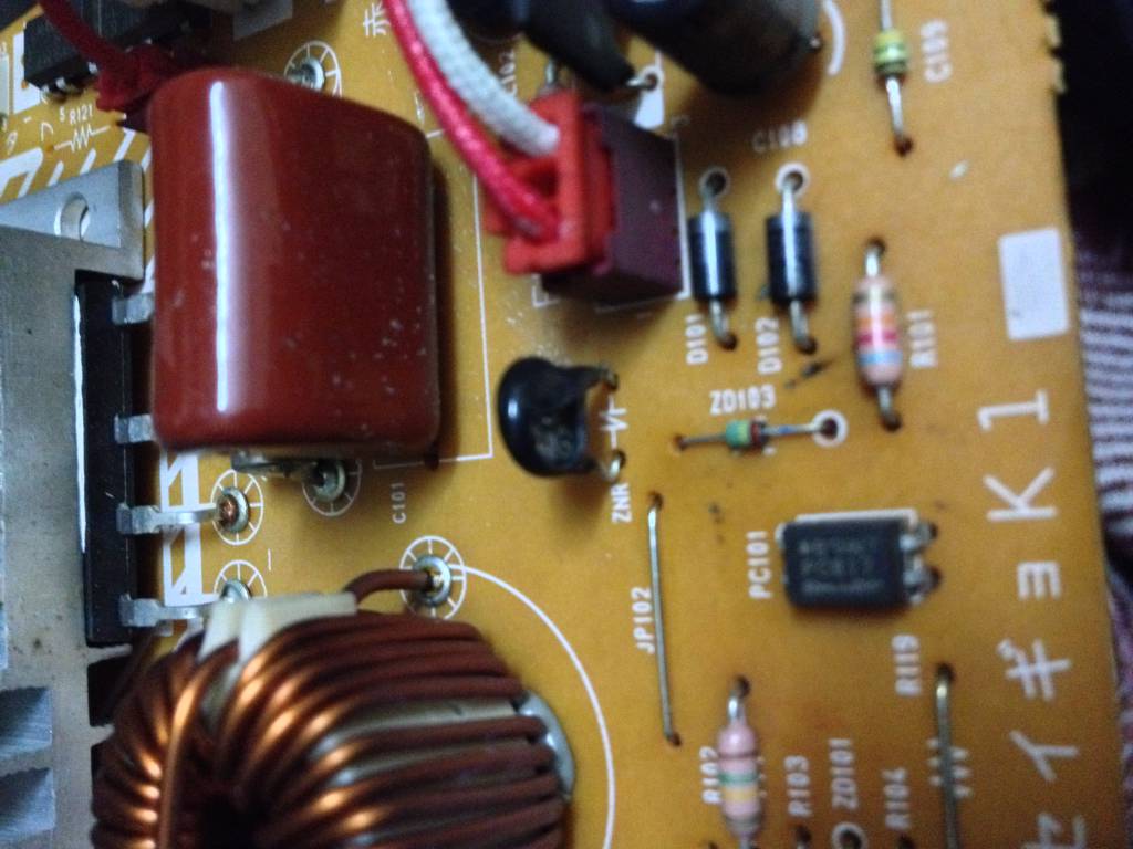

Em xem lại thì đúng là màu đen lão ơi.:D
Ôi trời, thế thì khả năng cao là phía sau đám này của cụ có chú tèo rồi. Nếu có đồng hồ vạn năng cụ thử đo ohm sau đám này xem là bao nhiêu ohm (cả 2 chiều que đo nhé). Từng bước thế này cụ nhé:
1. Nếu không bị thông mạch thì cụ nối tắt chú này và thay cầu chì (nối tắtc cũng được - chỉ nổ hơi to thôi :D). Nếu gần như thông mạch thì cụ xem sau nó có cái cầu chỉnh lưu nào không? nếu có cụ nhấc cầu ra rồi đo lại.
2. Đo thông mạch giữa 2 chân ký hiệu (~, ~) trên cầu, nếu bị chập thì cụ thay cầu chỉnh lưu. Nếu không chập thì làm tiếp :D
3. Nếu đo lại (bước 1) mà hết chập thì cụ đo tiếp tại vị trí tương ứng (+, -) cảu cầu chỉnh lưu trên bảng mạch, cả 2 chiều que đo. Nếu điện trở khác nhau đối với 2 chiều que đo thì tạm ổn. Còn nếu điện trở cả 2 chiều như nhau và có giá trị nhỏ (<50 ohm) thì.....chia buồn với cụ.

Cầu chì chính là 15A,cầu chì phụ chỉ là đoạn mạch in thôi lão ạ.
Đoạn mạch bị cháy.
Banh xác con này,chắc là trường hợp 1 rồi vì em thấy ghi ZNR.Con này tháo bỏ có cần nối 2 chân ko lão?

Hình như TH2 cụ à, cụ chụp rộng hơn một chút cái ảnh này được không? em vẫn nghi nó là con bảo vệ điện áp. Cái chỗ đoạn mạch cháy (có chữ C101) với cái nối JP102 nó có quan hệ thế nào không? cụ thử chụp ảnh lui lên phía đấy xem thế nào? :D
Em nghi 2 thằng này nối vào 2 chân có ký hiệu (~, ~) của cái cầu chỉnh lưu ở trên.

Chân C101 nối ra cái con đen bị cháy là cái cầu chì phụ.Từ chân kia của con bị cháy nối ra JP102.JP102 chỉ là đoạn mạch rời cụ ơi.

Cái mà lão gọi là cầu chỉnh lưu là con IC to tổ chảng DB 101 4 chân gắn vào với tản nhiệt.
Nó là cầu chỉnh lưu, trong đó tích hợp 4 con đi ốt :)).
Chính xác là con bảo vệ quá áp cụ nhé, cụ ném nó đi được roài, không cần nối tắt đâu :)).
Tuy nhiên cụ kiểm tra lại 2 chú đi ốt D101, D102 xem có tèo không (khả năng là không nhưng cứ kiểm cho chắc :D). Cụ chỉ cần nhấc 1 đầu đi ốt, dùng đồng hồ vạn năng đo ohm, một chiều lên, một chiều không lên là OK, nếu nó nghẻo thì cả 2 chiều sẽ thông tuột :D.

Em nối cầu chì phụ,nối tiếp cái con banh xác rồi.2 chân giữa con (~, ~)đo thông nhau.
Đo (+, -) đúng là < 50 ohm lão ạ.:((
Ngo Rung
OF-73049
16/9/10
16,983
477,164 Mã lực
Hết sức bềnh tễnh, hôm nay em đang viết phần mềm lập trình cho PLC mà nhức đầu quá, em đang muốn quăng hết đi đây 8-}, để em hướng dẫn cụ cho xả xì-trét vậy :D
1. Cụ nhổ cuộn dây L101 ra rồi đo lại cho em, nếu vẫn bị chập là mừng roài =)), vì chết cầu chỉnh lưu, cái này rẻ và sẵn, thay luôn :))
2. Nếu vẫn chập thì khả năng cao chú IGBT (cái chú 3 chân ký hiệu G, C, E) cũng tèo roài. Cụ Cờ chụp dịch về phía này 1 chút để em dòm :D. Chú này cũng mua được cụ yên sờ tâm

Em bỏ con bảo vệ quá áp đi rồi. 2 con Diot cũng OK rồi lão.
giờ em cắm điện thử nhá.:D

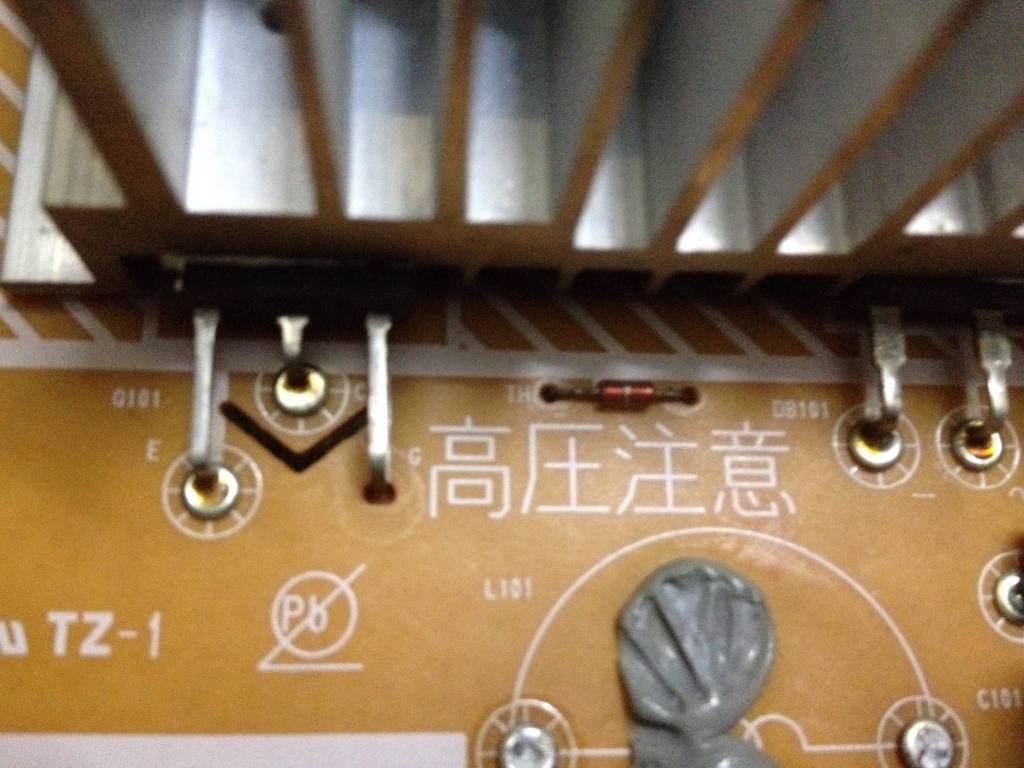

Em nhổ L101 rồi,vẫn vậy .
Đây con IGBT.
Ngo Rung
OF-73049
16/9/10
16,983
477,164 Mã lực
Đây con IGBT.
Thế là cái cầu chỉnh lưu của cụ khả năng cao là tèo roài (DB101). Cụ chịu khó nhổ ra rồi đo lại lần nữa....chắc là hết chập (em dự thế)
Nhân thể cụ đo điện trở 2 cực C,E của chú IGBT,nó như đo Đi ốt. Nếu 2 chiều đo khác nhau thì cụ yên tâm, còn nếu thông tuốt thì cũng đi mua con khác :D
Nếu chỉ chết cầu chỉnh lưu thì cụ chạy ra ông sửa điện tử nào cũng được cái này sẵn mà (nhớ cầm chú chết đi để so chân cho chuẩn :D), hoặc trong nhà có cái nguồn máy tính PC hỏng đè ra tháo cái cầu này cung được :))
