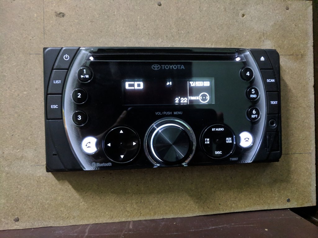

Có cụ nào đấu rắc cái đầu cd này chưa ạ cho em thỉnh nhờ chút các cụ ơi
crownvn
OF-311447
12/3/14
48
298,013 Mã lực
kụ chỉ Quan tâm đen khối hình chữ nhật ngoài cùng bên fải thôi.
3 : + B nối với dương âc quy hoạc nguồn dương
1: main GND nối nguồn âm
24 : ACC nối voi chân 3:+B là cD chay ngay
phần đấu nối với loa
5 va 6 đấu vào cặp loa
9 va 10 đấu vào cặp loa
15 & 16 đấu vào cặp loa
19 & 20 đấu vào cặp loa
Cho đĩa vào & thuong thức

Tac phẩm cua em đây.
Sử dụng đuợc moi chuc nang
