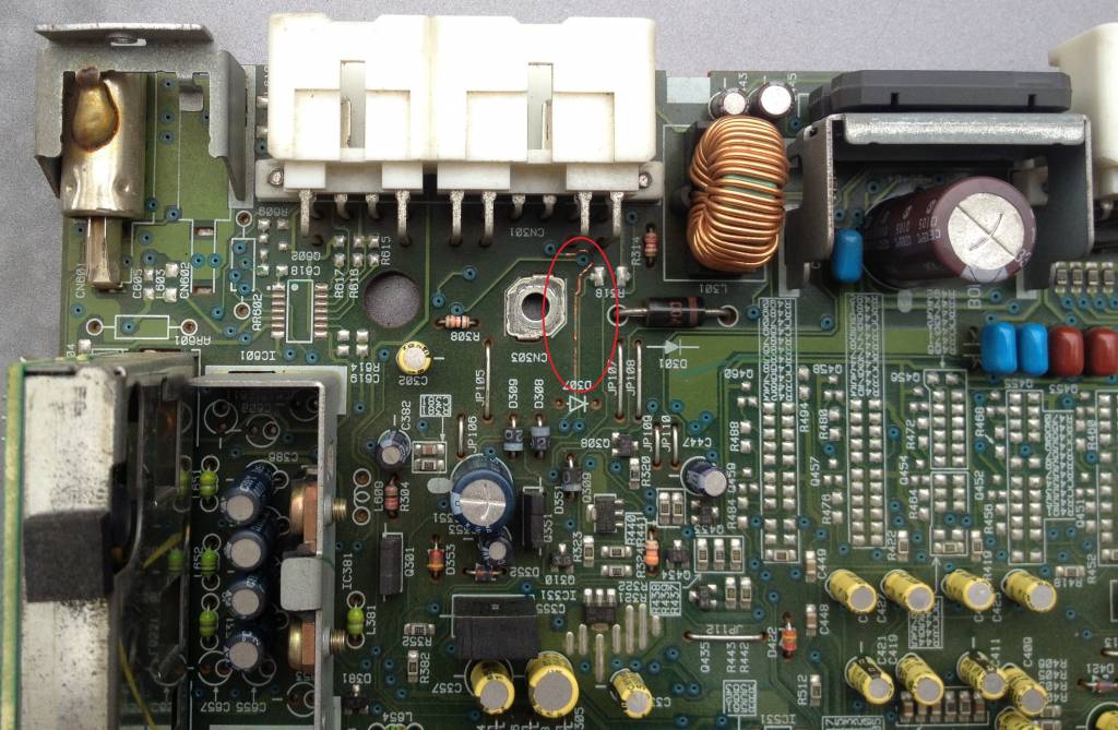

Em vừa xem lại, khả năng cái mạch bị nổ chính là nối với cái chân ACC là rất cao. Bác dò theo mạch đấy và hàn nối nó lại, còn nếu nó chỉ là mạch chạy đến chân cắm jack thì bác cứ hàn thẳng dây để nối với khóa điện vào đó cũng đc.
Bác nhìn thậy kĩ nhé, em nhìn trên ảnh ko thực sự yên tâm

Bác nhìn vào cái sơ đồ em post nó sẽ nằm toàn bộ từ chân thứ 7 trở đi
Dây + đấu vào 03 chân 9+10+16 (9 là (+) dây chìa khóa khi đóng điện sẽ bật được CD, 10 là + online để nuôi CD khi chân 9 OFF có tác dụng nhớ bài trên CD, setup các kênh của CD như Tress, Bass, Balance, nhớ cài đặt các kênh Radio, 16 là (+) đèn nền về đêm đẻ sáng các phím.
Đấu dây - vào chân số 13
Đấu dây loa phải vào chân 7+11 (theo dấu -, +)
Đấu dây loa trái vào chân 8+12 (theo dấu -, +)
Chân 14 là điện ra cho motor để mở ăng ten lên cho những đời xe hay dùng ở Mỹ và đời cũ
Chân 15 là điện ra đóng mạch điều khiển ON của Amplifier cho những xe có thêm bộ công suất cho loa lớn đấu ngoài.
Bộ này của cụ là là Tape 1DIN + CD TRAY 6 hoặc 10 đĩa, riêng cái khay đĩa năm 2003 mua thêm là mất 10 củ lận đấy.
Chất lượng âm thanh loại này rất tốt nhưng chỉ có 2 loa ra cánh trước.
em thử lần lượt vào bình ắc quy
(-)13 và (+)9
(-)13 và (+)9 10
(-)13 và (+)9 10 16
đầu không thấy đầu điều khiển hoạt động, chắc nó tèo rùi thì phải !
có phải điểm đánh dấu này không ah, em câu bằng dây đồng nhỏ được ko bác ? điểm đấy chỉ là đầu chờ không có điểm đấu. điểm đấy sát đấy là ANTB
4weelbike
OF-11938
7/12/07
1,125
535,770 Mã lực
Lơ lửng
Vâng ý em là đường đó, nhưng nếu nó là thuộc chân ANTB thì máy vẫn ko chạy

Tình hình là dư lào rồi cụ chủ thớt ~X(
luuvandung
OF-108562
11/8/11
1,159
403,780 Mã lực
sau khi câu kéo đủ kiểu không thấy chạy, em quyết định cho nó đi ở trọ tại 1 quán sửa điện tử chuyên sửa món này, gửi suốt 1 tuần xuống xem vẫn đắp chiếu đấy, thợ bảo " đồ này cổ rồi, mua cái đầu tầu mà lắp, để mấy hôm nữa rảnh anh nghiên cứu, nếu hỏng ít mà có đồ thay thì anh sửa, sửa nhiều thì thôi, tại nó chẳng đáng bao nhiêu tiền" :)) thoi em làm cái đầu tầu cắm tạm vợi.
