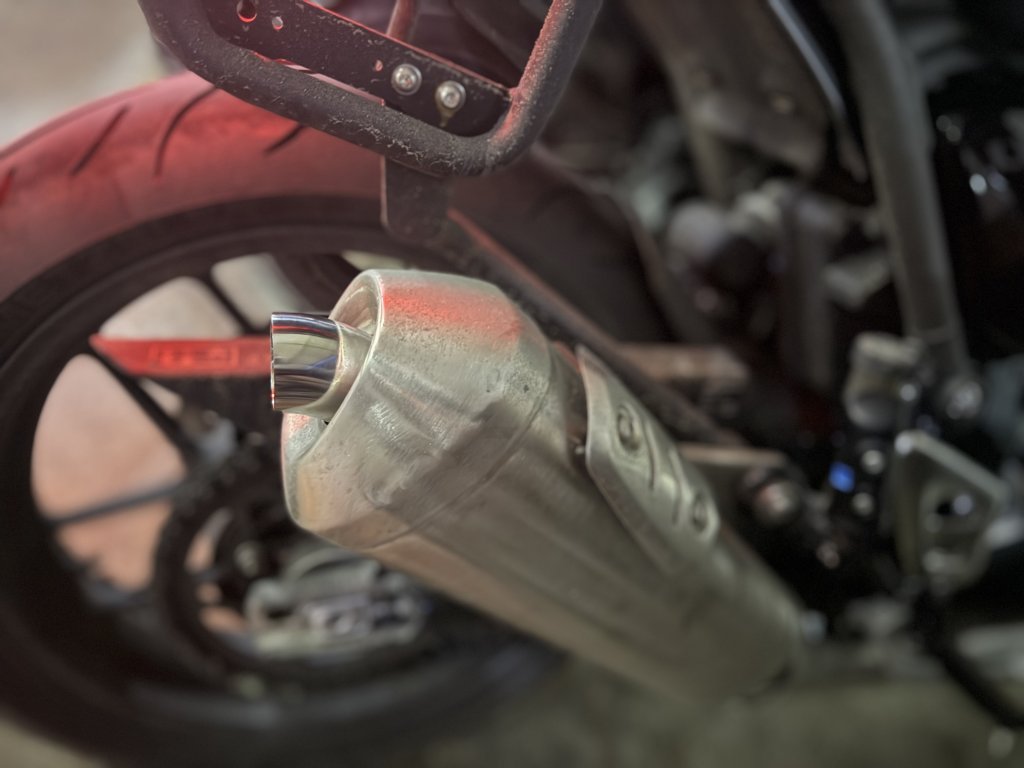

1 cái nữa là pô xe dễ phụt vào người đi đường phía sau, cụ nên tham khảo kinh nghiệm cụ Nguyen Trong Bao

Em thì làm như hình hoặc bác có thể học bác thiemnc

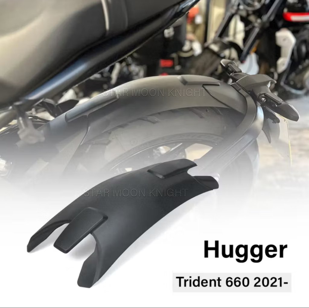

Tiện thể, các bác nghĩ cái này của trident thì có thể lắp cho speed không ạ ?

Speed 400 thì quá dễ, taobao nhiều vô thiên lủng bác có thể chọn mẫu ưng ý rồi qua dịch vụ đặt hàng về, của e 1200x cũng bắn tìm mãi mà a hàng xóm chưa làm để order 😭
