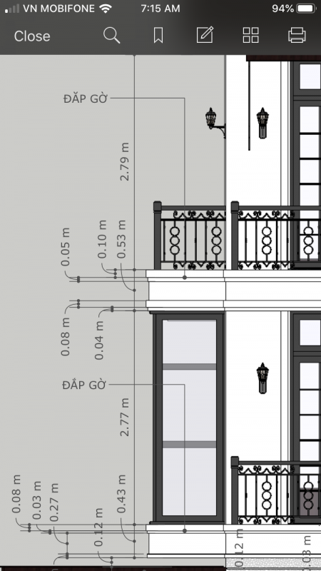

Dạ em muốn hỏi chiều cao b.a.n c.ô.n.g ạ. Sợ có cụ tổ lái theo trend sự vụ hot gần đây nên phải nói tránh. Sợ cả mod xoá nữa. Em lo hơi thấp, nhưng bên thiết kế bảo cao nữa thì mất cân đối. Em thì nghĩ thêm 5 phân có sao, chứ thực sự mét mốt thì với chiều cao gầy gò gần mét bẩy của em, em cứ thấy chờn chờn.

Theo tc thì ban công chung cư là 1,4m. Nhà cụ thì tùy nhưng ít nhất nên để 1,2m.

Cao m2 theo ý mợ là cao đấy, phá kiến trúc bên ngoài.

1,15 chắc là cái trụ chứ chỗ tay vịn thường thấp hơn. Thêm vài cm cũng ko an toàn hơn nhưng xấu đi trông thấy. Muốn chuẩn hơn thì mợ nên post mặt trước

Em ngại quá, đúng lúc em đang băn khoăn muốn hỏi ý kiến các cụ thông thái trên này, thì đúng lúc chiều cao cái hạng mục xây dựng đó của em nó lại thành từ phạm huý.
Giờ em yêu cầu thợ thay đổi vẫn còn kịp, mong các cụ giúp cho.Nhà 3 tầng. Hiện chiều cao cái vật phạm huý đó đang là 1m15, nhà em ko có người già, nhưng có 1 nhóc. Em single mum ạ.
Nếu làm ở tầng 8 thì cần cao, dưới 8 tầng thì khoảng 1.15m

1m15 cao hơn dốn là được dồi ạ, còn tùy vào chiều dài chân của mợ nữa. Tỷ lệ để đẹp rơi vào khoảng 1/3 chiều cao tầng.

Ô đúng rồi, là chiều cao trụ thật, tay vịn thấp hơn. Em đứng thử chỗ cậu kts bảo là y chang kích thước thấy chông chênh quá. Ghé hông là ngồi lên đuợc. Thế này mà quay lưng rồi vô ý lùi thì lộn ngửa xuống là chắc. Sở dĩ em phải hỏi các cụ vì dạo này cậu kts cứ à ơi ☹ đâm ra em ngại tiếp xúc, mà cậu ý cứ khăng khăng chiều cao thế là chuẩn và đẹp rồi.

Chiều cao lan can thế là chuẩn rồi. Cao lên phá kiến trúc, mất cân đối trông xấu lắm. Sợ mất an toàn thì nối thêm kính cường lực phía trên.

Em vẫn chưa thấy phạm húy chỗ nào,

Lan can sắt thế nối thêm kính lên kiểu gì nhỉ? mà thế nhìn cứ dị dị ý, hay em làm luôn lan can kính. Nhưng lan can trong suốt thế ở dưới nhìn thốc lên thế thì hihi:">
