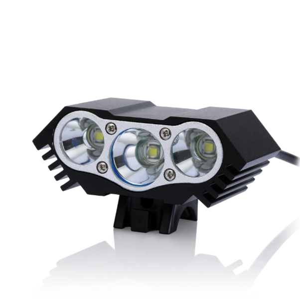

Em cũng đi Fu rồi, mà đi huyện toàn tối mới về, xe ô tô fa mà chả nhìn thấy gì, đã thay đủ loại đèn nên khuyên cụ là cụ có thay nó cũng chẳng ăn thua gì đâu trừ khi cụ lên bi, thay xạc và bình, còn không với kinh tế eo hẹp thì lựa chọn tối ưu nhất là lắp đèn trợ sáng L4 hoặc max quá thì các đèn rẻ hơn, gắn vào 2 bên phuộc, đảm bảo ưng ý ngay, nhớ đi giắc cắm như em, không thích tháo giắc, tháo đèn, thích thì cắm giắc là xong

có điều kiện cụ thay xạc, bình lớn, không có điều kiện cụ thay bình lớn hơn thôi nhưng em chưa thử kiểu đó,vì e đi điện bình, bác đừng lăn tăn mà chẳng làm được gì vì trước e cũng như bác, thay đủ loại bóng vì sợ làm lại tốn kém nhưng dốt cục ra mang sự ức chế vào người vì nó chẳng ăn thua gì, 1 là bác độ bi vẫn phải lên điện bình ( cái này chế cháo pha hơi mệt )
2 là bác làm con L4, thay xạc atila, lên bình lớn hơn , em đã chọn cách này nhưng chờ bình cũ xe sắp tèo ( nó cũng dùng lâu rồi ) là e thay bình lớn hơn và thay luôn xạc, lắp đèn luôn, đi đường sáng thích lắm nhưng nhớ chỉnh cho đỡ chói mắt người ngược chiều, giờ e đi vespa lx vẫn chuyển cái L4 sang để sáng hơn,

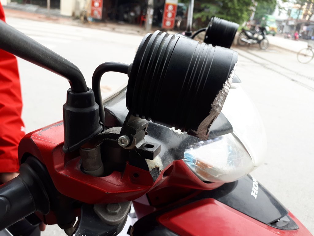

cái L4 là gắn ngoài cụ ạ , L4 giá trên thị trường giờ không rẻ đâu cụ,nó là loại được nhiều a e lắp, nếu mặn quá thì chuyển qua các loại khác, chứ lắp lumiled vào pha cũng không hơn là bao vì nó liên quan đến chóa có độ gom không . vd như futrure neo, bóng zin cos đường cắt đẹp như bi- xenon vậy nhưng tối, thay đèn khác sáng hơn thì nó bắn tùm lum, lắp bóng tăng sáng vào fu 1 của e thì chả hơn là bao, nên e mới quyết lắp đèn ngoài, e đi làm ở huyện, tối 6,7h mới về Tp, đi đường huyện xe samsung toàn chơi pha, xe con nữa lên chả thấy gì, chơi đèn vào ngon ơ, giờ nó pha hay cos e kệ vì e nhìn thấy đường là ok rồi,
em cop 1 số nguồn cho bác tham khảo

tks cụ nhá, em ngâm cứu thêm vụ L4 này.
Lắp L4 xem ra phải đi thêm dây nguồn với thêm công tắc đèn rồi
