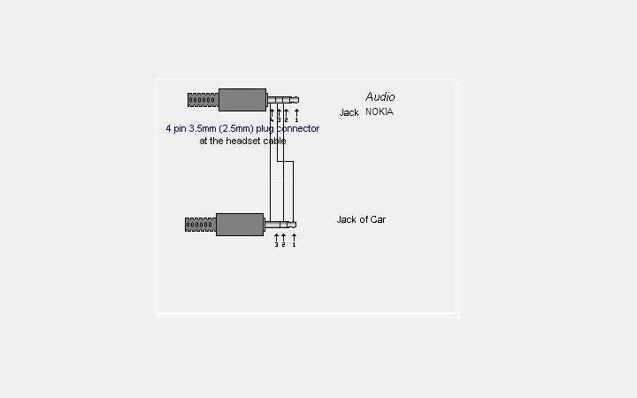

Có bác nào biết đấu cái chân Aux ( dây 3,5 ) để nghe nhạc từ đieenj thoại ko ạ. Có cả sơ đồ chân mà e đấu ko chạy.
Dây 3,5 e cắt 1 đầu ra nó có 3 sợi trắng đen đỏ.
E đấu 3 sợi đấy vào Aux input R + L và 1 chân vào aux ref. Mà ko lên. ( e dây trắng đỏ đen e ko chăc dây âm nên đấu thử cả 3 chân đều ko lên.
E cũng nối chân aux dêtct (2-4) với usb d+(3-4) mà bấm aux vẫn ko nhận. Nó chỉ báo NOMEDIA
Bác nào biết chỉ dùm e với.
Em cảm ơn.

Chân AUX DET cụ phải nối với mass nó mới kích hoạt đầu vào AUX chứ nhỉ. Cụ nối với USB D+ làm gì vậy ạ?

E thử nối cái aux det vs remote gnd nó cũng ko đc :(

Nố vs maá là nối như nào. Cụ chỉ e đc ko ạ. E cảm ơn
Nối mass là nối cái chân đấy vào dây GND đấy cụ. Cụ dòm trên sơ đồ có chân 8 của Connector 1 là GND đấy, thực ra nó là cọc âm của Ắc Quy và cũng được nối với vỏ xe luôn.
Trong giắc nối ra giắc AUX thường có 4 dây, L & R là dây tín hiệu âm thanh. AUX Ref thực ra là GND, khi cắm giắc 3.5mm vào thì chân AUX REF được nối với AUX DET. Nhờ đó mà DVD biết được mình đã cắm giắc. Em đoán vậy thôi. :)) Cụ thử làm mà xem.

Đã thử và ko thành công cụ à :((

Hình như phải nối chân input - vào đâu đó nó mới kích hoạt aix line in thì phải. Cụ nào giúp e đc ko ạ :(

Cụ đổi điện thoại đi, loại không có đàm thoại qua tai nghe. Đầu này nhận jack 3 khấc thôi và kiểm tra khấc GND trên jack của cụ nó là dây nào.
Như trong hình thì hình như có thấy cụ đấu dây 2.1 đâu.
Theo em trắng, đỏ thứ tự vào 2.1 và 2.2, đen vào 2.3 (hình như cụ đang cắm dây đỏ) hoặc cả 2.4
Đây là em đoán mò thôi nhé.

Mình trích đường tín hiệu của fm, loại luôn fm đi, bấu dây trực tiếp vào bo mạch của ampli ra cổng 3.5
E cảm ơn các cụ.
E làm được rồi.
E đấu nhầm chân aux dêtct vào chân usb data. Phải đấu vào chân usb +5v thì mới đc hehe
