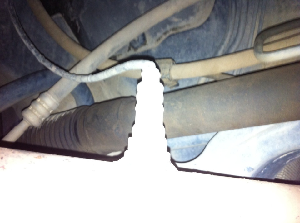

Tình hình là con Cruze Ls của em, thước lái bị thấm dầu ướt như đến tháng các cụ ạ :(
Thay mới thì hơi to tiền, mà em lại đang đói, em mò mẫm trên diễn đàn thấy bảo là có thể khắc phục đc bằng cách thay phớt. Cụ nào nhà mình biết về món này hoặc cụ nào làm gara sử lý đc thì mách em, cho e xin địa chỉ để sử lý với ạ chứ :)

Xử lý đc cụ ạ . thay phớt rồi roa lại nòng thước là đc ạ

Thấm dầu 2 bên đầu thước lái hay phớt đầu post lái vậy cụ.nếu 2 bên đầu thươvs lái thì phải thay cả bộ phớt,đánh bóng lại tuột thước,chảy dầu post lái thì chỉ cần thay 1 cái phớt đầu post là xong.chắc xe cụ bị chảy đầu post lái.

Sorry cụ.roa lại nòng thước là như thế nào ạ.e tưởng chảy dầu thước lái là do phớt bị hỏng do lâu ngày,hoặc ti thước lái bị rỗ nên phớt ko chặn đc dầu mà lọt dầu theo ca s chỗ bị rỗ,nòng thước lái có thể hiểu nôm na nó chỉ là cái ca giữ phớt cũng giống như cái ca vòng bi côn.trg hợp doa lại nòng thước lái thì phải chế phớt,bộ phớt nguyên theo thước lắp vào sẽ bị rộng,ko giữ đc...e hiểu nó như thế.sai hay thiếu mong cụ chỉ giúp.

Cụ ơi, của em chảy dầu chỗ trụ lái và khả năng cả 1 bên 1 thước ạ. Em có mấy cái ảnh cụ cụ xem giúp em với :(

Thước của cụ hỏng phớt rồi. Chi phí từ 2-3 triệu tùy gara và hết khoảng 1 ngày là xong.
