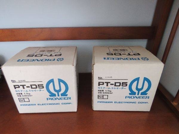

Em kính chào các Cụ . Em đang dự định mua đôi loa treble pioneer như trong ảnh để lắp thêm vào xe CX5 FL . Em ko hiểu về âm thanh nhiều nên em xin các Cụ am hiểu về âm thanh tư vấn giúp em liệu đôi loa như trong hình có lắp thêm được vào xe em ko ạ và giá đôi loa này khoảng bao nhiêu ạ . Nếu mua về thì tự lắp được ko và lắp như nào hay mang ra hiệu để lắp và shop cụ nào có sẵn đôi loa này thì em lắp luôn ạ .

Đây là đôi loa dân dụng khá hay, cụ yêu xe thậy đấy, cx5 bộ dàn 9 loa đã hay dồi. Đôi này e dự tầm 10tr chứ ko rẻ.

Vâng Cụ .loa cx5 cũng khá hay nhưng em nghe dải treble thấy yếu chưa được nổi nên em muốn mua thêm đôi này họ đang báo giá tầm 8 triệu cụ ạ . mà em ko biết đôi loa này lắp thêm vào thì tăng âm của xe có tải được ko ?

E ko chơi âm thanh trên xe hơi nhưng con treble này công suất nhỏ lắp vô 4. Quan trọng cụ bố trí ở vị trí nào, à để e gọi lão chuyên da Ngo Rung giúp cụ. Mà cụ đã chỉnh cái equailizer chưa? Chắc cụ hay nghe ko lời nên cần giải cao phỏng ah?

E vừa xem manual của hãng, cụ thích treble nảy nên tìm loa có độ nhạy 95db trở lên, e này có 90db thôi.

Loa trên xe độ nhạy cao nhất chỉ đến 92db và đều là dòng entry lão nhé.
Lão chủ thớt: lắp loa home lên xe để cải thiện thì không khả thi, đơn giản là đặc tính âm học của khoang xe khác xa cái phòng nghe... Thiếu gì treble hay, lão qua Duy Linh kiếm bộ lắp là được.... cơ mà cũng khó cải thiện nhiều.

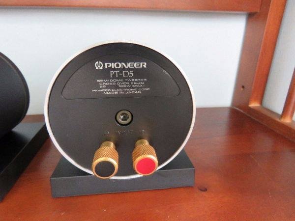

Về mặt công suất thì không vấn đề gì. Tuy nhiên đây là loa dân dụng, trở kháng 8 ohm, loa ô tô trở kháng 4 Ohm nên cụ có lắp vào cũng không cải thiện nhiều lắm :D
Về quan điểm thì em thấy âm thanh trêm CX5 cũng ổn mà, cụ tăng tiếp treble hơn nữa nghe xé tiếng lắm, nhất là với giọng hát :|
Chắc cụ nghe nhạc MP3 nên thấy kém treble. Cụ nên nghe nhạc lossess hay hơn nhiều \m/

E chơi dòng loa dân dụng 99bd, bét nhất phải 95bd. Loa cho 4b e ít để í.

Vâng cụ . Thanks cụ . Thế để em lại phải ngâm cứu hướng khác cụ ạ
