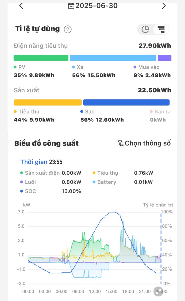

Phòng 45m2 thông tầng cao 7m và thông với bếp 26m2 cao 2.8m thì lắp ĐH thế nào hợp cụ nhỉ? Chỉ dùng ban ngày và dùng điện mặt trời.
Điện mặt trời cụ có nối lưới không? Nếu không nối lưới thì cứ máy inverter công xuất nhỏ, lắp nhiều máy nhỏ mới được. Nối lưới thì tính tiếp.

Lắp nhiều máy đi dây lằng nhằng lắm ấy. Em định làm phát DH tủ 28k hoặc 36k kèm 1 con 24k hoặc 18k có ổn k nhỉ?
Em chỉ biết máy điều hòa inverter có dòng khởi động thấp, dùng điện mặt trời thì ưu tiên lắp. (lựa chọn lắp đặt về công xuất điều hòa là phù hợp rồi)
Còn vụ điều hòa có chạy được hay không thì cụ hỏi đội lắp điện mặt trời, họ rõ thông số con inverter của cụ hơn.

Điện mặt trời k đủ nó sẽ dùng điện lưới mà. Công suất nào cũng ok hết.
Nó phụ thuộc vào tính năng inverter điện mặt trời của cụ ấy, nên em không dám tư vấn ẩu ạ.
Inverter có loại độc lập, có loại hybrid, loại bám tải nối lưới và không nối lưới, nên em phải biết rõ inverter của cụ chủ là loại gì ạ.
