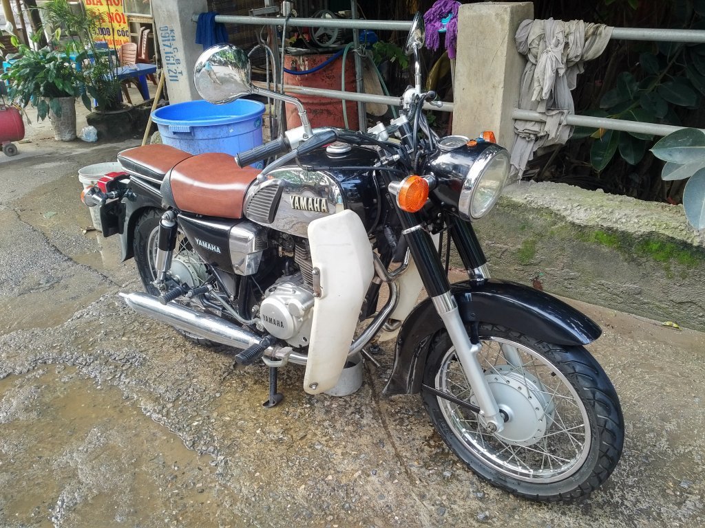

Chả là con xe của em bị rò xăng qua đường khóa van xăng, có thể là chỗ kim ba cạnh e ko rõ nữa? Theo em biết muốn xử lý là phảo tháo bình hàn lại khóa xăng phải ko các cụ.
Cụ nào biết hay có cửa hàng nào sửa chữa uy tín giới thiệu em với. Em ở khu vực đống đa.

Cụ khóa xăng vào, rút dây xăng ra khỏi chế hòa khí. Nếu xăng có hiện tượng rò rỉ từ cái khóa thì kim ba cạnh không bị. Sau đó rút hết xăng khỏi bình rồi tháo khóa xăng ra, kiếm cái nút gì đó chắc chắn và kín (ví dụ như cái nút gỗ hoặc nilon cuộn lại nhét chặt vào lỗ thoát của bình xăng, đổ trở lại 1 ít xăng rồi kiểm tra, nếu rò xăng ở cổ bình thì mới xác định phải hàn. Còn nếu bị ở cái khóa thì lên mạng kiếm cái nào phù hợp thì lắp vào thôi.

Cảm ơn cụ thông não.. rất kinh no và dễ hiểu.
Chắc em vẫn phải kiếm xem có cửa hàng nào làm cho chuẩn.
