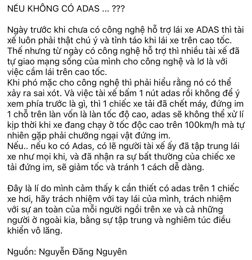

Em thì muốn biết là con đỏ hqua đâm vào xe tải là lỗi ở đâu, giống vụ cao tốc 5b đâm toi 2 ông xuống cãi nhau. Lỗi do adas kém hay lỗi do adas bản chất ko phát hiện ra vật thể đứng yên??
Nếu em ko nhầm còn 1 vụ nữa năm ngoái cũng toi ở cao tốc Hn - Thái Nguyên đêm hôm.
Lỗi ở đâu còn lâu mới nói, ko cần đoán cũng biết do tài xe rồi chứ ko do xe đâu :))=))

Về nguyên tắc đến một mức tốc độ cao nào đấy thì Adas các hãng đều ngắt khả năng nhận diện vật thể đứng yên, vì nếu nhận diện nhầm mà phanh thì rất nguy hiểm. Thường là tầm 60-80km/h đổ lên là ngắt, tùy hãng. Chi tiết mời các cụ vào xem sách hsds xe của các cụ.
Các cụ cứ đi tốc độ thấp thấy nó tự phanh rồi thần thánh nó, có ngày trả giá bằng mạng sống của chính mình
Vậy cứ chạy tầm 80km/h là đẹp nhỉ 😍hoặc trọn xe nào chạy đến 120km/h Adas vẫn phanh ABS có đc không cụ?

Cụ nên trải nghiệm mới biết được. Thần thánh và thực tế đương nhiên khác nhau xa. Khi để chế độ giữ khoảng cách. Xe phía trước giảm tốc, xe mình cũng giảm tốc theo để giữ khoảng cách ( xa, trung bình, gần do mình cài đặt). Khi xe phía trước phanh. Xe mình cũng phanh và sẵn sàng kích hoạt phanh khẩn cấp khi xe trước dừng đột ngột. Cái này em đã test trên cao tốc. Tuy nhiên khuyến cáo vẫn là không lạm dụng và chủ quan phó mặc tính mạng cho công nghệ.
