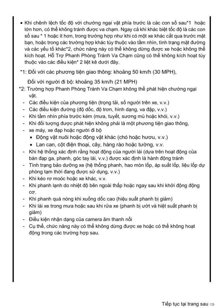

Chả muốn đôi co với bác đâu, nhưng tính mạng con người là quan trọng nhất. ADAS em chạy cả Merc, BMW, Volvo và VinFast rồi, còn ước mong đc sờ autopilot của Tesla chưa thực hiện đc thôi
Bác thử nó ngon khi đi 70km/h, thì chưa chắc nó đã còn ngon khi đi 100km/h nhé, sách hướng dẫn sử dụng các hãng xe đều cảnh báo, chẳng qua người lái xe ko chịu đọc như bác mà thích tự cảm nhận thôi. Bác tặng em ly vang, em tặng bác cái ảnh trích từ hdsd xe Volvo của bác. Chúc bác may mắn.
Lái xe là game 1 mạng, với quá nhiều tham số & ảnh hưởng khách quan bên ngoài. Vậy nên em không tin bố con thằng phần mềm nào hết. Chấm

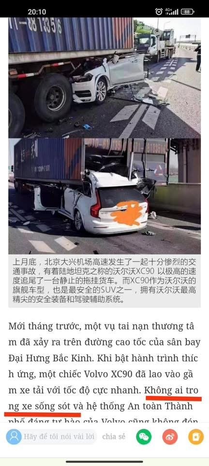

Tôi đã chạy vài mẫu xe có đầy đủ ADAS như cruise control, giữ làn đường chủ động, phanh khẩn cấp, thì nhận thấy có sự khác biệt về tốc độ xử lý và độ "thông minh" của hệ thống.
Đang chạy cao tốc mà tông thẳng vào đuôi xe tải, dù đang dừng hay đang chạy, thì tôi đánh giá là ADAS của chiếc xe đó hoạt động không đúng thiết kế, hoặc đã không hoạt động.
Chiếc Volvo XC60 tôi chạy, thì nó đủ thông minh để vừa phanh vừa đánh lái sang phía không có chướng ngại vật.
may cụ đi XC60 chứ đi XC90 thì chắc chả ngồi đây để còm
