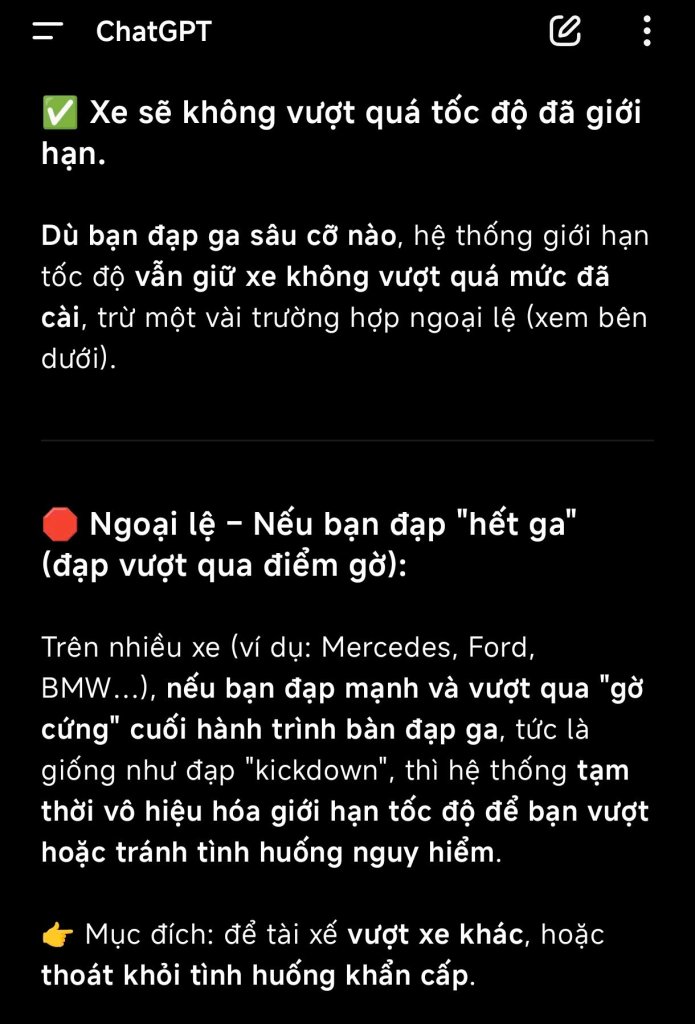

Đi trong phố mà dùng LIM :o
Vâng, đoạn có phân cách cứng em để 60, không có gạt xuống 50; đường đông em để 30 40 tùy, tất cả chỉ sau 1 cái gạt trong tích tắc, không cần nhìn. Cao tốc thì khỏi nói, đoạn 100 cứ để 103 104 chứ em không dùng CC.
Bổ sung: đường đèo em cũng dùng, đến đoạn hẹp, cua, dốc, em gạt 1 2 cái (tương ứng giảm 10-20km/h) máy sẽ hãm và về số thấp hơn, ít phải dùng đến phanh.
Quay đầu, dừng, bắt đầu di chuyển thì em gạt 30, hạn chế rủi ro, với tốc độ này nhỡ có va chạm với xe khác chăc chỉ hỏng tí vỏ xe.
Tóm lại cứ lên xe là em phải dùng LIM :D

LIM, nếu có cần gạt LIM riêng thì càng tiện các bác ạ!
Cứ lên xe là cần, kể cả khi tắc đường 20km/h hay cao tốc 120km/h.
chả tác dụng gì ở tình huống đạp thốc ga cả. :(
Nó cứu mình được hầu hết tình huống nhầm ga - phanh, còn tình huống cuối cùng khi đã không phải nhầm mà là "mất tri giác" rồi thì chịu thôi ạ!
