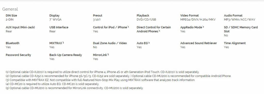

Thấy các cụ còn băn khoăn và so sánh nhiều về sản phẩm mới XL5750 và 8650...Em làm cái review đơn giản để cụ tham khảo:
Thông số cơ bản của XL5750BT
Chi tiết mời cụ tham khảo tại đây: http://www.pioneer.ph/ph/products-detail/index.html/?product=AVH-X5750BT
Và thông số chi tiết của X8650BT:
Chi tiết mời cụ tham khảo tại đây: http://www.pioneer.vn/vn/products-detail/index.html/?product=AVH-X8650BT
Xét về các thông số này em khẳng định:
- Chất lượng âm thanh của DVD Pioneer là như nhau, công suất ra là 50RMS
- Cả X8650BT và XL5750BT đều có độ phân giải màn hình cao 7" VWGA
- Điểm XL5750BT nổi bật hơn: Khả năng tương tác Carplay: Cho phép kết nối với Smartphone mà không cần cable kết nối...và thêm về mặt hình thức đẹp
- Điểm X8650BT nổi bật: Có 02 cổng USB, và 01 cổng SD card...và có thêm cổng HDMI (cho phép kết nối với đầu HD)...và hỗ trợ đọc được định dạng *. Flac nhưng hoàn toàn có thể dùng nhạc *.Flac ngay trên Smartphone để đưa lên DVD, các định dạng nhạc chất lượng cao khác như WAV thì đọc như nhau
Đó là toàn bộ kết quả đã thực tế của em... Với hệ thống âm thanh của cụ thì cần nâng cấp thêm 02 cặp loa nữa là Okie. Cặp trước lắp loa tròn, cặp sau lắp loa bầu dục 6x9 ở trên tựa đầu là Okie ngay. Cụ cần thì qua em setup và căn chỉnh Auto EQ là nghe khác ngay...
