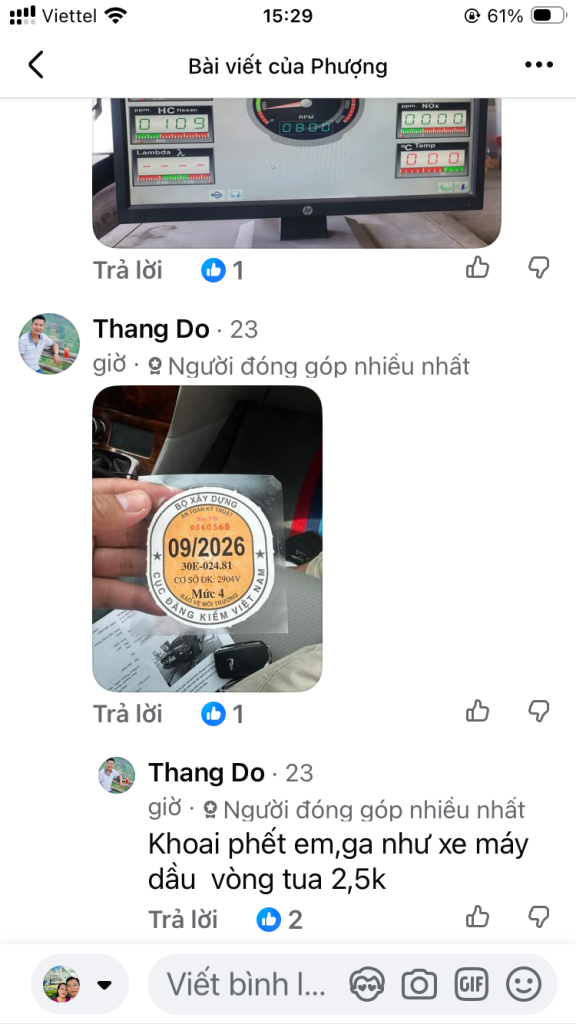

Đây là xe trong hội Corolla như xe em 199x qua nhanh:
alongcamepolly
OF-24452
19/11/08
15,635
-638,695 Mã lực
mọi nơi có thể
Không vấn đề gì với máy xăng ! Nhà em toàn máy xăng dung tích nhỏ.
Thêm cái mức 4 vào trong tem đăng kiểm là rõ ràng luôn nhỉ? xe đời 199x mà mức 4 rồi chứng tỏ họ làm tiêu chuẩn cao phết từ hồi xa xưa rồi; các cụ xe đời 2x đổ lại chắc toàn mức 5 máy xăng thôi

A. Xe xăng: Đo 2 lần
Lần 1: đo ở chế độ vòng quay không tải thấp nhất, tức là nổ máy, kệ xe nó ở bao nhiều vòng thì ở. Đo trong 30 giây. Cái này có một điểm kiểm tra là nếu lúc đó vòng quay dưới 1000rpm thì ok, không ai nói gì. Còn lúc đó nếu vòng quay trên 1000rpm mà trong cơ sở dữ liệu của đăng kiểm (do các hãng xe cung cấp) nó bảo ừ, cái xe này thiết kế thế thì ok không ai nói gì. Nhưng trong cơ sở dữ liệu mà cái dòng/đời xe ấy nó bảo là vòng quay không tải thấp nhất chỉ có 999rpm (giả dụ vậy), nhỏ hơn 1000rpm đăng kiểm viên có quyền bảo mang xe về sửa, bao giờ nó dưới 1000rpm thì mới kiểm tra tiếp.
May là cái lỗi này hầu như không gặp
Lần 2: Đo ở vòng quay trong khoảng 2000-3000rpm. Tức là đạp ga lên đến vòng quay trong khoảng 2000-3000rpm, trong khoảng 30 giây
Các việc đo cái gì, phân tích tính toán thế nào, ra kết quả làm sao, so với đời xe nào.... máy tính nó làm hết. Nó ra kết quả đạt hay không đạt mà thôi, Đăng kiểm viên khỏi làm gì hết ngoài thọc cảm biến vào ống xả 2 lần, trong đó có 1 lần đạp ga đến mức 2000-3000rpm
B. Xe dầu diesel: Cũng đo 2 lần
Lần 1: Cũng là đo ở chế độ không tải thấp nhất, như xe xăng.
Lần 2: Lần 2 này khác xe xăng là đăng kiểm viên khỏi cần vừa đạp ga vừa nhìn xem vòng quay lên đến bao nhiêu. Mà là trong vòng 1 giây, anh ấy phải đạp hết ga và từ lúc đạp ga đến lúc nhả chân ra không được nhỏ hơn 2 giây. Còn cái xe ấy nó lên được bao nhiêu vòng anh ấy không quan tâm.
Các công việc đo đếm tính toán ra kết quả máy tính nó làm
